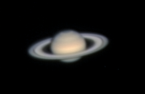

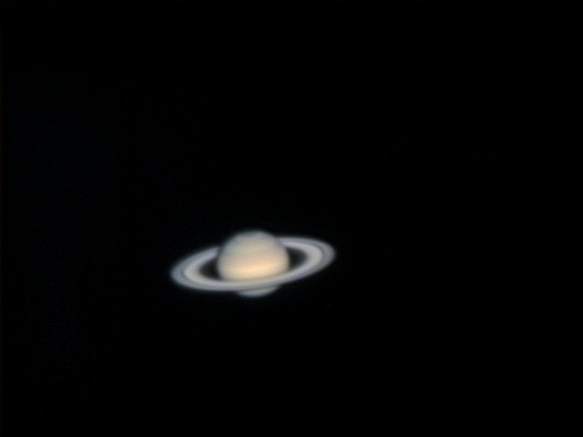

Tornando alle mie riprese di Saturno, di cui scrissi qualche giorno fa, alla fine dei conti ho scelto la migliore e gli ho dedicato una decina di minuti di photshop.
Questa era l'immagine originale, presa da un filmato con queste caratteristiche:
- Data 17/06/13
- Ora 23:20 circa
- Sesto San Giovanni(MI) direzione S,SW, quindi praticamente esattamente sopra la maledetta cupola luminosa di Milano
- Celestron SC 8 xlt e CG5
- Ripresa fatte con barlow 2x celestron ultra e adattatore webcam da 5cm
- Webcam Philips Toucam pro II
- Sw acquisizione Gigiwebcapture
- Filmati acquisiti con ADU attorno a 180/190, 5fps, otturatore al minimo, saturazione colori max
- Entrambe le webcam settate con wcrmac su "optimized color settings"
- Per la composizione in L-rgb ho riutilizzato il canale R (adeguatamente elaborato) come luminanza
- Allineamento ed elaborazione (un leggero wavelet e nient'altro) con Iris.
- Somma di 700 frames
- Utilizzo filtro baader Neodynium Skyglove
Allegato 3522
Ho fatto un resample a 1.5x ed ho adeguatamente aumentato la luminosità dei probabili satelliti immortalati, tralasciando un puntino in alto a sx (forse Teti?) che era troppo debole per essere valorizzato:
Allegato 3523

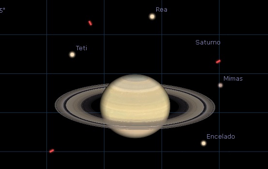

Qui invece un'immagine presa da Stellarium
Allegato 3524
Ora, chi mi aiuta a capire chi sono quei due satelliti in basso a dx? Uno dovrebbe essere Encelado, ma l'altro?
Che siano solo rumore mi pare improbabile data la rilevante differenza di adu tra loro ed il fondo cielo (anche 200! su una scala che arriva a 15000) e la loro relativa puntiformità.
E poi, è normale che Encelado sia il più luminoso lì in zona? Oppure semplicemente Stellarium toppa la posizione dei satelliti di saturno?
Oppure son tutte seghe mentali ed i satelliti di Saturno son tutti troppo deboli per essere riprese con una webcam?

ricostruendo con Stellarium ( data ed ora da te forniti ) non mi risulta che il panorama dalla parti di Saturno fosse come quello da te postato... i due satelliti sono, partendo da quello più vicino a Saturno, TETI e DIONE....

Hai ragione! Non capisco come mai sia al lavoro che a casa stellarium mi dava quella visione distorta che ho postato prima. :confused:
Adesso appena ho letto la tua risposta ho riprovato a simulare con stellarium ed ho ottenuto il tuo stesso risultato. Mistero!
