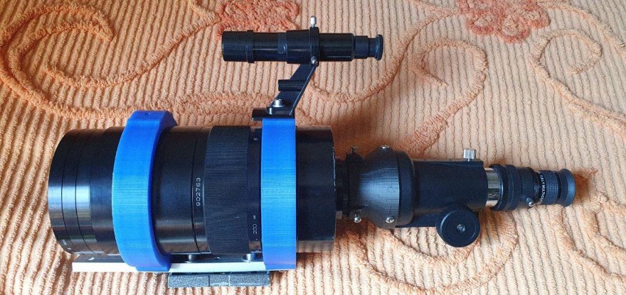

Personalmentr a me piace perche ha una piccola storia, perche è robusto e posso montarci direttamente la canon oppure con piccolo adattatore usarla come telescopio.
Non devi aspettartu miracoli nel visuale, ma si difende molto bene.
Si puo passare da F11 a F7 smontando il primo blocco di lenti seguendo alcune guide in rete e credo ci siano anche qui.
Mi ci diverto con le foto a non lo mollo piu, ma resta comunque un parere puramwnte personale

in effetti mi sono innamorato pure io...erano anni che non passavo a negozio e quando lo ho visto in vetrina...[emoji12] poi gironzolando e leggendolo in firma qui..mi sono un po' documentato...e non mi dispiace...certo sempre a spendere alla fine..però non si riesce a fermarsi...contavo di montarci una nikon di quelle che ho..credo che mercoledì lo prendo...comunque è un bell'oggetto e vale la pena tenerlo sul cavalletto operativo!! sia come telescopio che come obiettivo

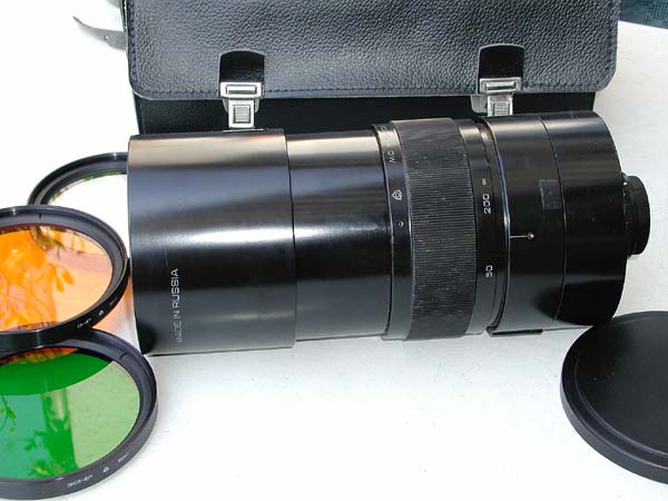

Io ce l'ho, è stato il mio primo acquisto "astronomico" tanti anni fa (2005/2006) acquistato su ebay da uno di Mosca.
Posso dire che mi ha dato tante soddisfazioni (anche se con qualche grattacapo :biggrin: ma poca roba).
Con questo obiettivo convertito ho visto per la prima volta gli anelli di saturno e la luna a pieno formato :)
Allegato 38715 Allegato 38716
Innanzi tutto ti consiglio di prenderlo solo se il prezzo è davvero basso. Negli anni l'ho visto venduto anche a 250 euro o più e a quel prezzo ti prendi un Mak o Bresser 90 nuovi, che stanno su un altro livello (io lo pagai 90 euro spedito con i tre filtri 116mm).

Premesso ciò, c'è un elemento che devi assolutamente verificare prima di confermare l'acquisto: l'estrazione del fuoco.
Esistono infatti diversi modelli di MTO 1000 e in alcuni l'estrazione del fuoco è insufficiente, anche dopo aver rimosso la vite di fondocorsa del fuoco, costringendo alla realizzazione di anelli ribassati ad hoc e non molto economici.
Se il tuo negozio non ti permette si fare i test rimuovendo la vite, puoi provare a basarti sulla forma esterna

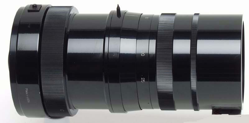

Di solito quelli con la forma cilindrica "regolare" (vedi foto precedente) permetto più estrazione di quelli che hanno l'anello di messa a fuoco che sporge dal profilo.
Allegato 38712Allegato 38713

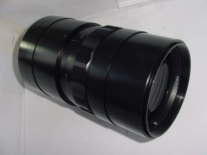

Se ti può aiutare il mio ha la seguente sigla MC MTO-11 CA e mi ha permesso un'ottima estrazione del fuoco come puoi vedere
Allegato 38714
e di collegarci anche un focheggiatore (perchè mettere a fuoco con l'anello del MTO è un'impresa quasi impossibile)
Riassumendo, vale la pena se ti costa davvero poco e il fuoco si estrae abbastanza per montarci almeno diagonale + oculare.
