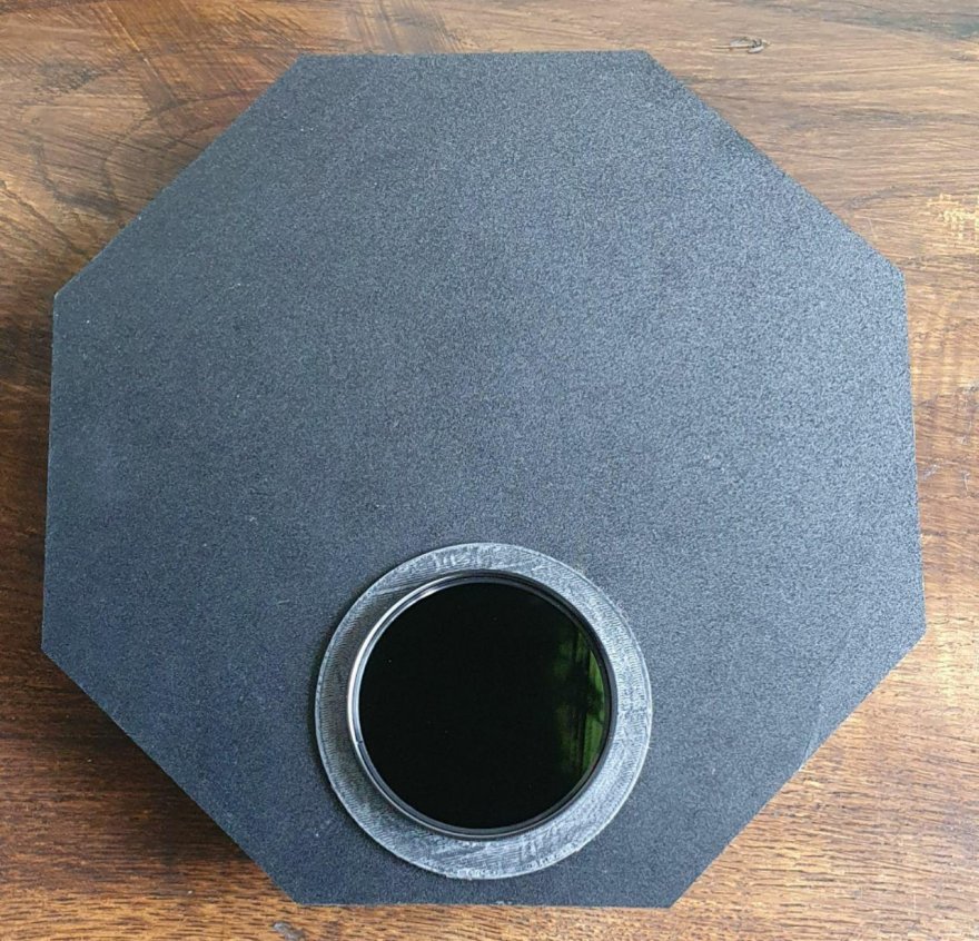

volevo condividere il progetto del mio filtro solare appena terminato

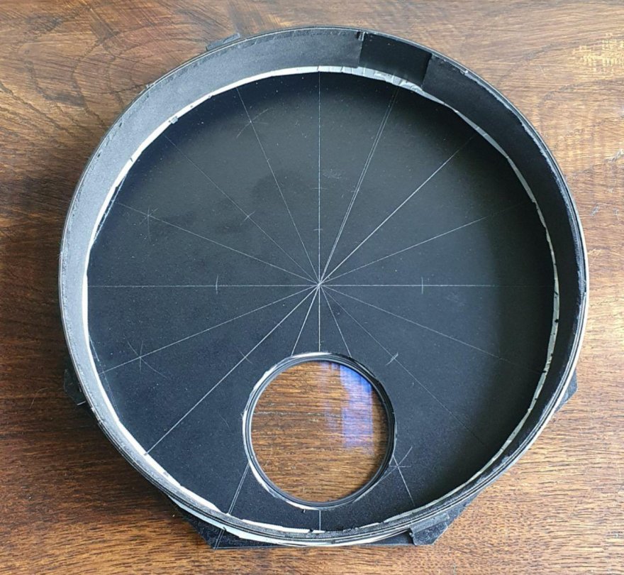

Per la struttura ho usato un pannello di plastica nero, rigido con spessore 3mm (Brico) dal quale ho ricavato la cornice.

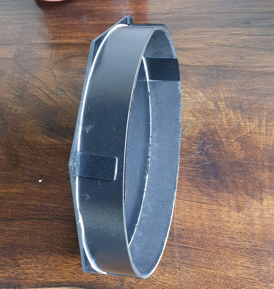

Per l'anello di accoppiamento al telescopio ho usato un altro pannello di plastica nera ma questa volta flessibile perchè spesso appena 1mm (Brico).
Da questo secondo pannello ho ricavato delle strisce di 4cm che poi ho avvolto attorno al tubo del Newton.
La tenuta a prova di vento è assicurata da un rivestimento interno dell'anello di accoppiamento con uno strato sottile di gomma spugnosa antiscivolo (indovinate un po'? Brico)
E fin qui nulla di nuovo.

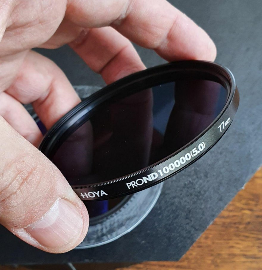

L'idea del multi-filtro mi è venuta dopo aver scoperto l'esistenza del filtro HOYA PRO ND 100K (grazie a @Pierluigi Panunzi)

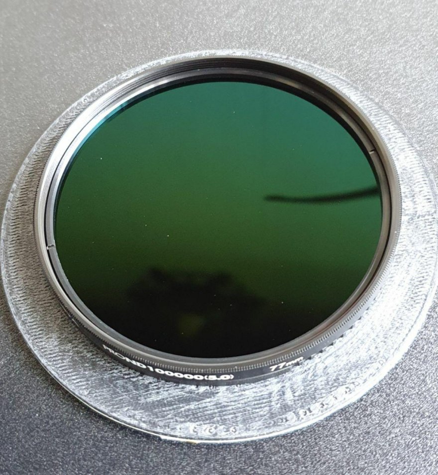

Dopo aver fatto un foro sulla cornice di 78mm di diametro, ho realizzato con la stampante 3D una semplice cella in cui alloggiare un vecchio filtro UV.
In questo modo posso mettere e togliere il filtro HOYA ND 100K e potenzialmente ogni altro filtro da 77mm (ora non saprei per quale motivo, ma perchè limitarmi? :biggrin:)
Infine essendo la cella portafiltro facilmente rimovibile dalla cornice, ne ho già previsto una seconda da usare con la pellicola Astrosolar.
Ho solo il dubbio che 77mm su 900mm sia una diaframmatura troppo spinta (F11,7) però il sole è bello luminoso, e se proprio sarà necessario ingrandire in foro è questione di poco lavoro.
Tra qualche ora potrò fare il primo test e se andrà tutto bene passerò alle rifiniture estetiche :)

PRO: non dipendere più dalla fragilità dell'Astrosolar.
CONTRO: non ne vedo, se il filtro HOYA fa quello che promette

Bel lavoro.
Solo un appunto, la parte rivolta al Sole è meglio farla bianca (o la si vernicia oppure basta incollargli un foglio di cartoncino bianco), in tal modo si evita di surriscaldarla, ingenerando turbolenza all'interno del tubo del newton (che essendo chiuso dal filtro, non può "sfogare").
In ogni caso, se ne avrai la possibilità e/o la voglia, fatti con l'astrosolar un filtro a tutta apertura, ti sarà utile quando sentirai la necessità di dettaglio. ;)

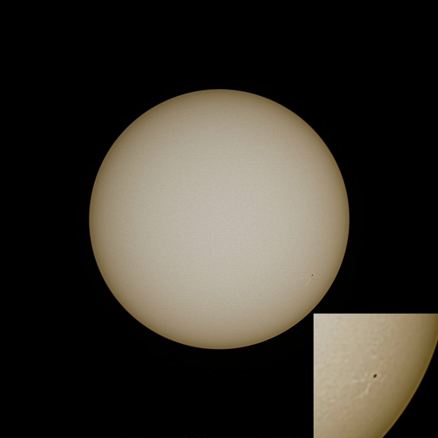

Eccomi dopo le prime prove fatte appena in tempo prima che ritornassero le nuvole...
Allora, @Angelo_C avevi ragione.
Ho fatto una sessione di 30/40 min incluso settaggio e messa a fuoco e tutto il sistema si è scaldato parecchio.
Devo prevedere non solo un pannello riflettente per il filtro ma anche una copertura più grossolana per tubo, montatura e reflex.
Credo che una coperta termica da primo soccorso possa essere un'ottima soluzione, e poi fatto su con quella cosa d'orata il mio telescopio sembrerebbe davvero "spaziale"! :biggrin:
Altra cosa che avevo sottovalutato è stata la messa a fuoco.
Sotto i mille riflessi del sole diretto mettere a fuoco sul live view della reflex non è un'impresa facile.
Come prima prova mi ritengo comunque molto soddisfatto :)

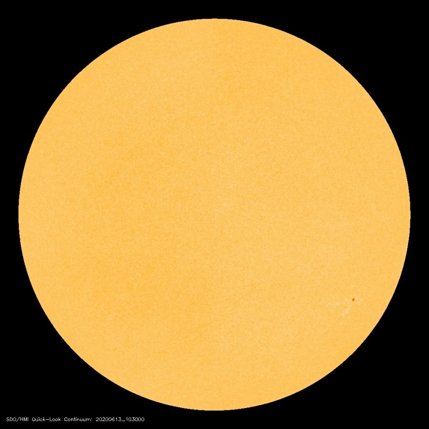

Ecco un primo risultato di un'elaborazione veloce di un dei filmati (alla fine leggero tocco Bilanciamento Colore in PS dato ho appreso che non è un crimine dare un po' di giallo al nostro sole :biggrin:).
Allegato 38887
Dal confronto con SOHO si vede che i baffetti chiari sotto la macchia non sono artefatti di elaborazione :cool:
Allegato 38888
Re: Filtro solare multif-iltro
I "baffetti" chiari sotto la macchia, sono facole, insieme a quest'ultime indicano attività magnetica, si accompagnano molto spesso ai gruppi di macchie, ma si trovano altrettanto spesso da sole (quando c'è attività magnetica, ma non così intensa da creare una macchia o un gruppo di macchie).
