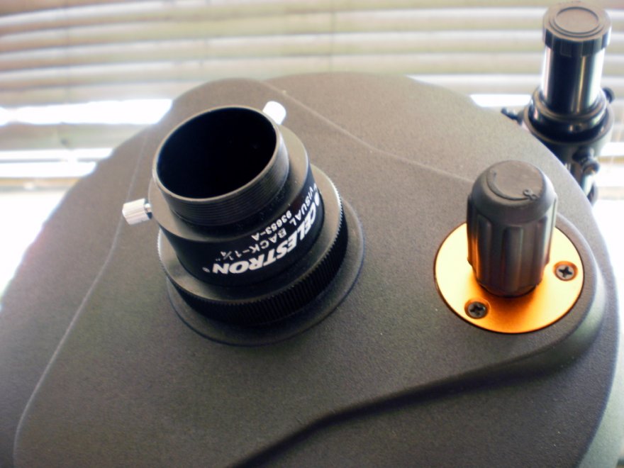

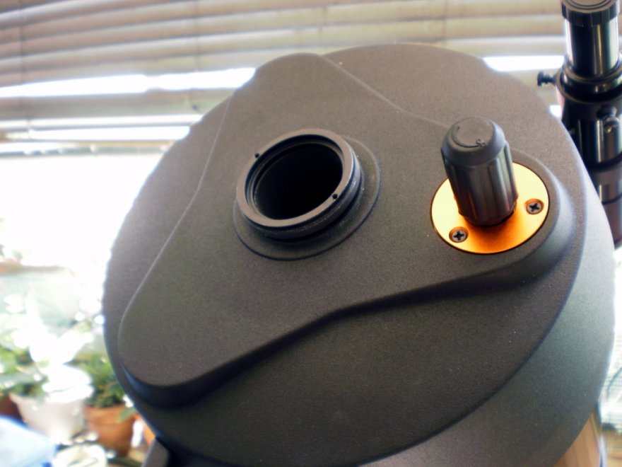

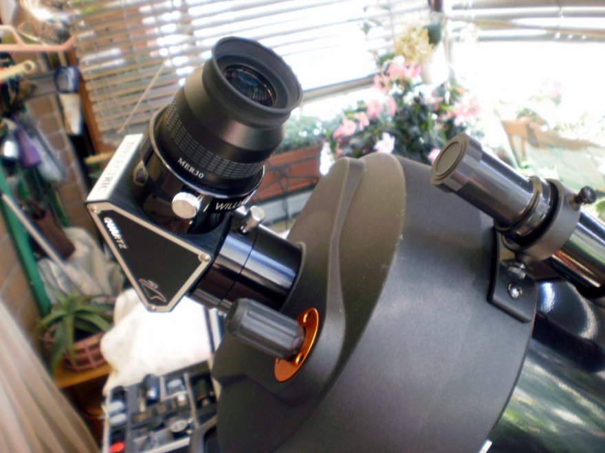

Te le spiego per immagini.
Ogni SCT come il C8, sulla culatta ha un "buco" del diametro di 38 mm e intorno una filettatura, che si chiama filettatura SC (una misura "americana", ø2" x 24 tpi, che tradotto è diametro due pollici con 24 filetti per pollice), su questo si avvitano lo sterminato parco accessori per SCT.
Allegato 39023

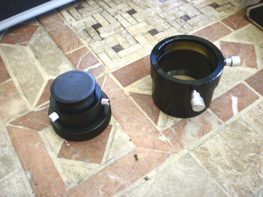

L'accessorio principe è il visualback (ovvero il portaoculari), questo può essere da 31,8 mm (ed è quello che danno a corredo col tubo) o da 50,8 mm.
Allegato 39024 Quello a dx è da 50,8 mm
Col visualback da 31,8 mm si possono montare solo oculari ed accessori con barilotto da 31,8 mm.

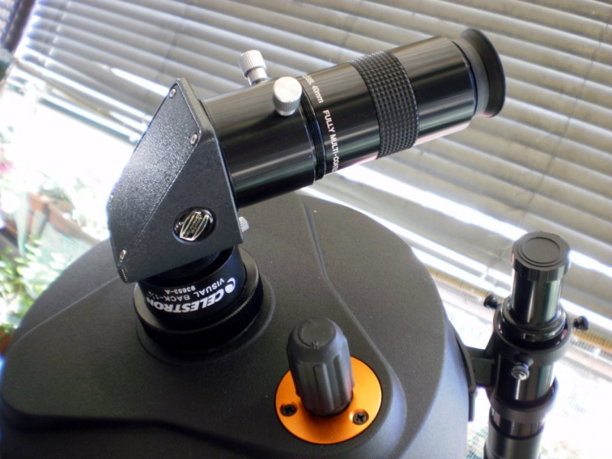

Allegato 39025 Qui il visualback da 31,8 mm montato. Allegato 39026 Qui con montati un diagonale e un oculare da 31,8 mm.

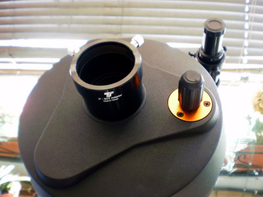

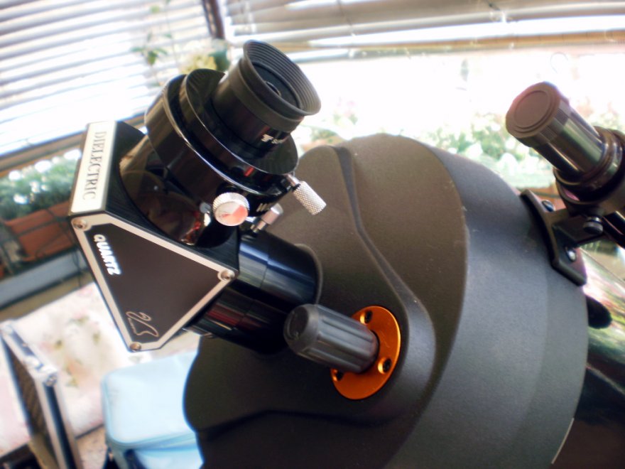

Col visualback da 50,8 mm si possono montare oculari ed accessori con barilotto da 50,8 mm e con un riduttore, anche con barilotto da 31,8 mm.
Allegato 39027 Qui il visualback da 50,8 mm montato. Allegato 39028 Qui con montati un diagonale e un oculare da 50,8 mm. Allegato 39029 Qui con montato, tramite riduttore, un oculare da 31,8 mm.
Il visualback da 50,8 mm come vedi è ben più grosso, quindi anche più solido e resistente, per questo è più indicato per collegare apparecchi di ripresa, i quali per riprendere bene non devono piegarsi sotto il peso dei vari accessori.
