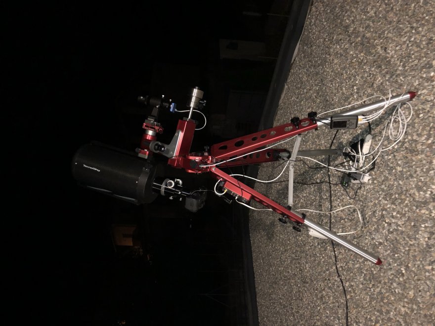

Ora che ho una montatura decente e soprattutto un'autoguida eccezionale, posso allungare i tempi, ma se poi la Reflex non regge?!?
