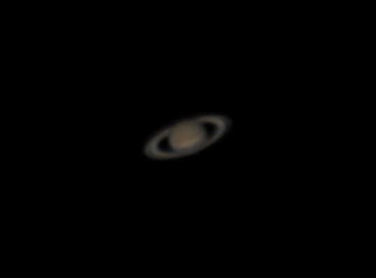

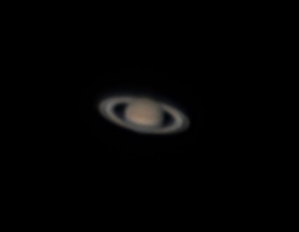

Qualche scatto su Saturno.
Mak 90mm
Asi385mc
Azgti
Barlow 2x apo.
Filtro ir-cutAllegato 39226Allegato 39227
Mak 90mm
Asi385mc
Azgti
Barlow 2x apo.

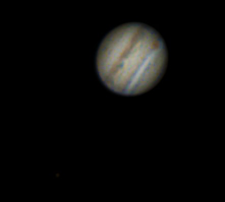

Ci aggiungo anche qualche giove.Ho usato una maschera di bathinov,a sto punto penso sia anche il seeing un po' scarso.Allegato 39228

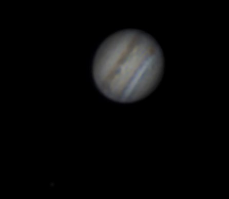

Allegato 39229Allegato 39230
La tua buona volontà non è premiata.
A questo punto, potrei dare la colpa al telescopio, ma non ne sono convinto.
Quanti fotogrammi integri?
No so che dirti,a me ,per lo strumento,mi parevano buone.Comunque sono 2000 frame.

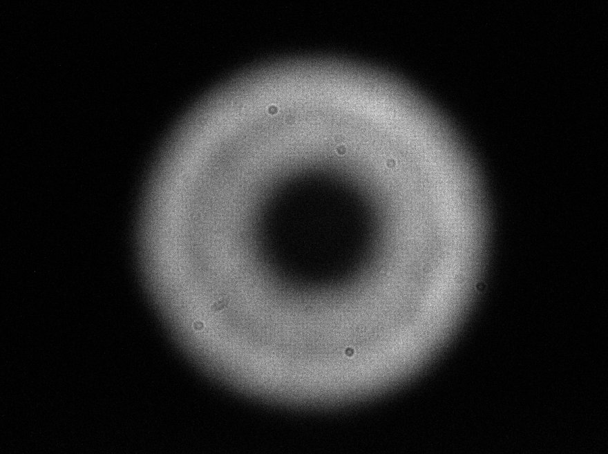

qui shot intra ed extra focale.Allegato 39234

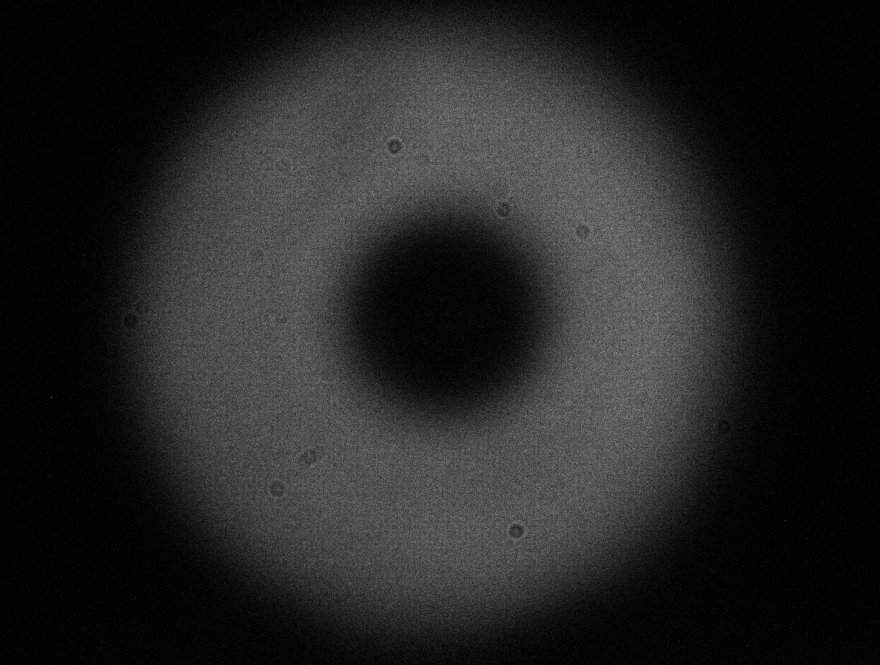

Allegato 39235
Scollimato.
Le figure sono diverse, quindi c'è dell'altro.
Angelo_C e cherubino ne capiscono di più, bisognerebbe dessero un'occhiata.
Anche a me pare bello scollimato.
ah.....okkkkei!quindi il problema è li.
Un problema è lì...
