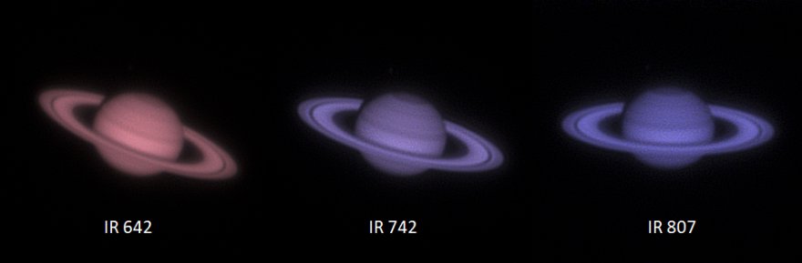

Qui invece un confronto rapido di Saturno ripreso coi tre filtri Astronomik nella stessa serata:
Allegato 49314
(non guardare tanto i colori, perchè la comparativa fu fatta con una camera a colori, quindi poco indicativo il risultato cromatico, ma per capire gli effetti sui dettagli e sul seeing è utile)
