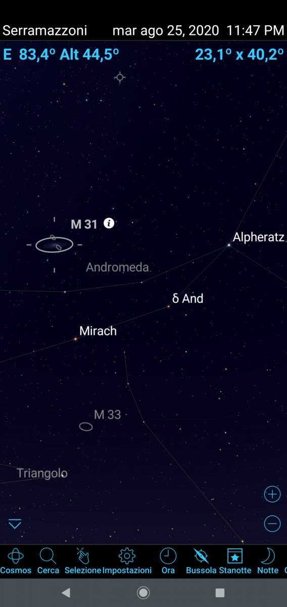

Se continuerai così farai sempre fatica, perché secondo me leggi male anche la mappa, dal quadrilatero di Pegaso è la seconda stella non la terza, la seconda del braccio lungo che si estende verso il Perseo, comunque anche al binocolo devi fare riferimento alla luminosità della stella, dove intendi partire per fare star hopping hai una due stelle che sono visibili a occhio nudo, poi non ne vedi altre, se parti da quella che vedi di più poi al binocolo anche se ce ne sono tante le tua sarà sempre quella più luminosa, prendiamo Andromeda, tu parti a occhio da Alpheratz che chiude il quadrilatero di Pegaso, poi hai due stelle luminose sul braccio grande Delta-and e Mirach, partendo da Mirach sopra hai un altra stella che si può vedere a occhio nudo Mu-and, questa se la vedi la galassia si trova alla stessa distanza sopra di queste due ultime stelle, quindi se parti da Mirach anche con il telescopio o binocolo la stella più luminosa che incontri è Mu-and, devi salire dello stesso campo sopra.. bisogna che ti studi bene le cose e darti dei riferimenti..
Allegato 39861

Dalla foto dell'avatar vedo che hai un red-dot. Lo star-hopping fatto con un cercatore ottico è molto più semplice per via del maggiore campo e per il minor numero di stelle visibili. Tra l'altro un soggetto luminoso come M31 è già visibile in un 6x30.
Comunque capita che ci si incaponisca con lo star-hopping quando magari sono più semplici altre strade. Per Andromeda puoi usare tranquillamente il red-dot: se vedi
sopra Mirach, basta puntare il red-dot oltre
, con la stessa direzione e alla stessa distanza della coppia Mirach-
. Se non riesci a vedere
, prendi come riferimento Alpheratz e con il red-dot crei un grande triangolo isoscele con base Mirach-M31 mentre Alpheratz è il vertice opposto alla base.
