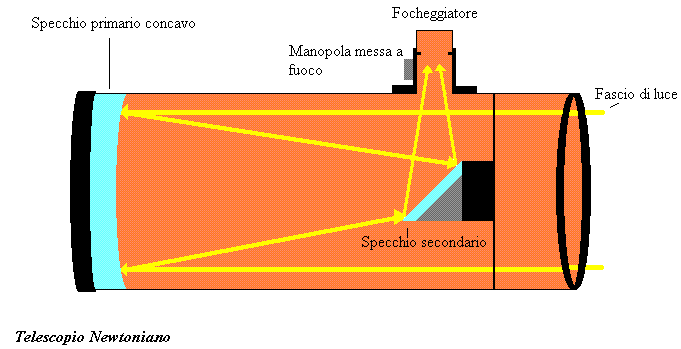

La particolarità di questa conformazione ottica è rappresentata, a differenza dei telescopi rifrattori, da un “tubo” di metallo aperto e dall’uso, anziché di lenti difficili da lavorare e costose, da uno specchio primario (generalmente parabolico) e da uno secondario che occorre per focalizzare l’immagine negli oculari.
Allegato 633
(configurazione ottica di un telescopio riflettore)
Il telescopio newtoniano forse è il più usato dalla comunità astrofila dovuta al contenimento dei costi di fabbricazione e dall’universalità dell’ uso , dal momento che “tecnicamente” è più semplice lavorare specchi anziché lenti, questo comporta per l’acquirente la possibilità di dotarsi di telescopi di diametro “generoso” ad un prezzo relativamente contenuto..

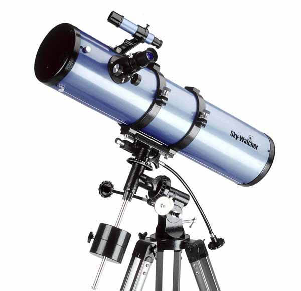

PRO: prezzi contenuti rapportati al diametro di apertura- universalità dell’uso, si va dall’osservazione planetaria all’osservazione di oggetti estesi e soprattutto deep sky- possibilità per l’uso fotografico-rapidità di acclimatamento dello strumento
CONTRO: facilità di scollimazione dello specchio quindi attenzione nel trasporto (anche se riallineare gli specchi è più semplice di quello che si pensa. Scomodità di osservazione negli oculari in determinate porzioni del cielo (se lo strumento è montato su equatoriale!), talvolta occorre munirsi di banchetti o scalette per osservare negli strumenti con lunghezza focale particolarmente elevata. - tubo monolitico (si và dai 500/650mm ai 1000/1200mm di focale nei telescopi a livello amatoriale) quindi sconsigliato per osservazioni in luoghi stretti ed angusti (balconi)
Sotto: classico telescopio riflettore newtoniano (130/900)
