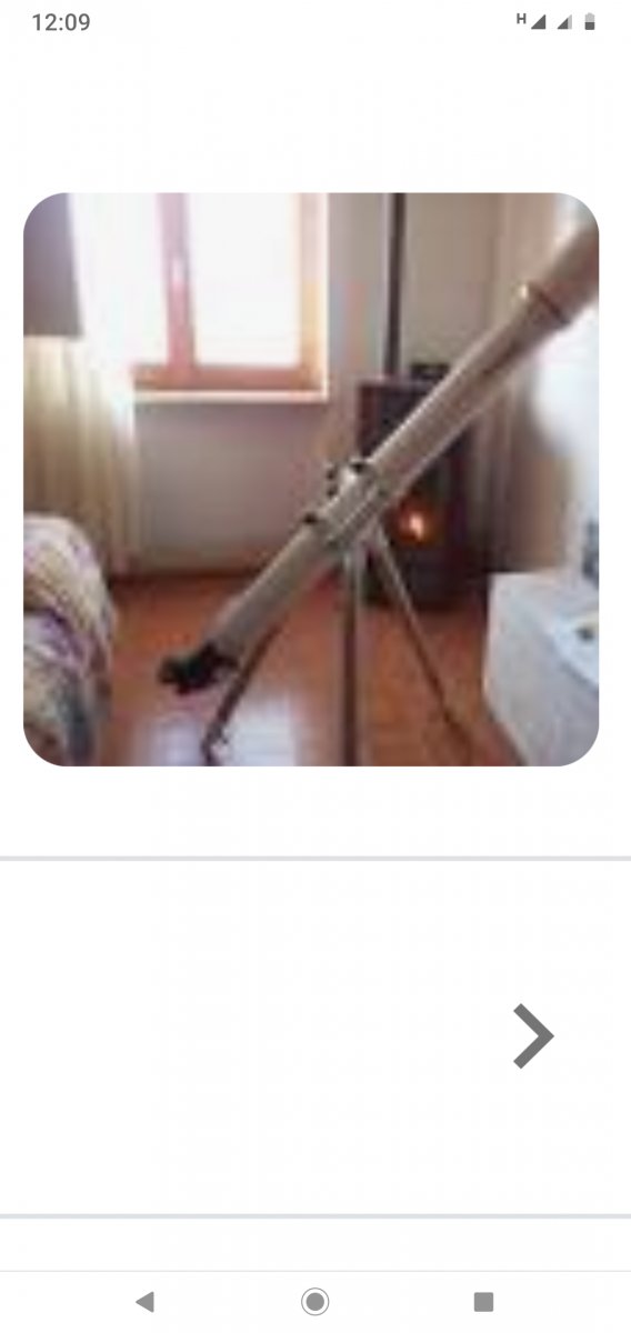

Cosa ne pensate di questo telescopio per osservazione e magari riprese planetarie.
Perché no;). La montatura può essere un poco ballerina per le riprese, ma con delicatezza si può provare. Probabilmente ci sarà un residuo cromatico intrinseco alla tipologia di telescopio.
È il classico entry level, la montatura è limitata, di riprese planetarie puoi fare poco e niente, fai un investimento un po' più serio,

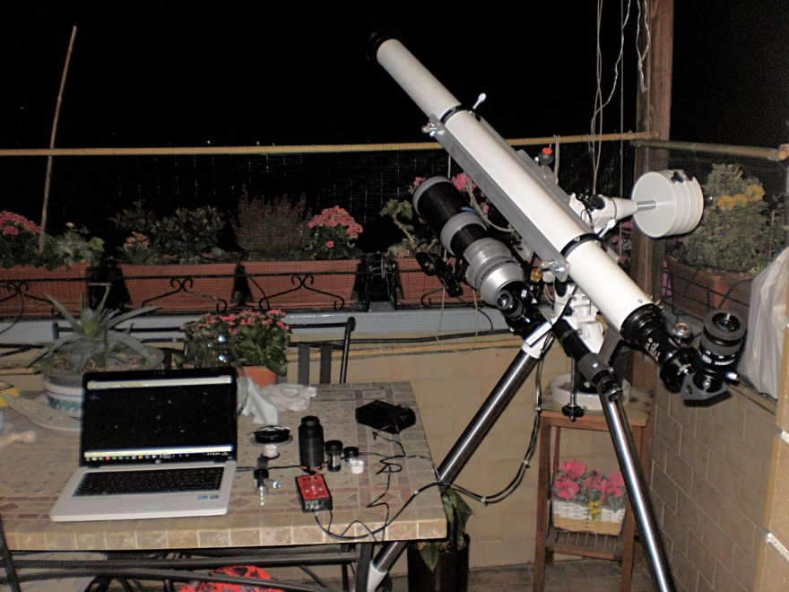

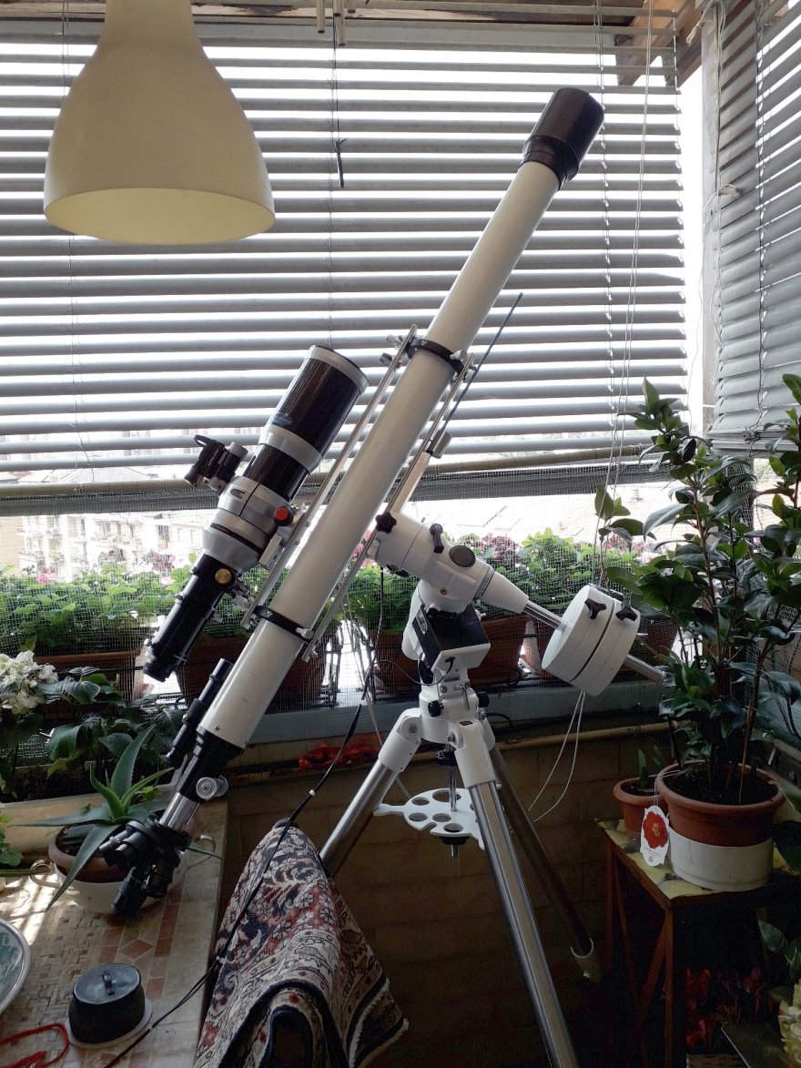

Tra un mak bresser 100/1400 e un rifrattore bresser 102/1350 quale scegliereste? E quale montatura? La eq 3.1 forse è troppo leggera. La eq3-2 skywatcher sarebbe compatibile?
Se è per il Mak le montature vanno bene entrambe, per il rifrattore f1350 neanche una, ha troppa leva, serve almeno una EQ5, poi non è consigliabile comunque perché è molto lungo e anche se alzi tutta la montatura per arrivare all'oculare dovrai sederti su una sedia da bambino perché arriva per terra, serve un altro tipo di montatura di quelle a colonna e che sia alta..
Ok, per i rifrattori lunghi sempre meglio le colonne. Comunque dal lato ottico quale sceglieresti tra i due.
Dimmi se sbaglio..
