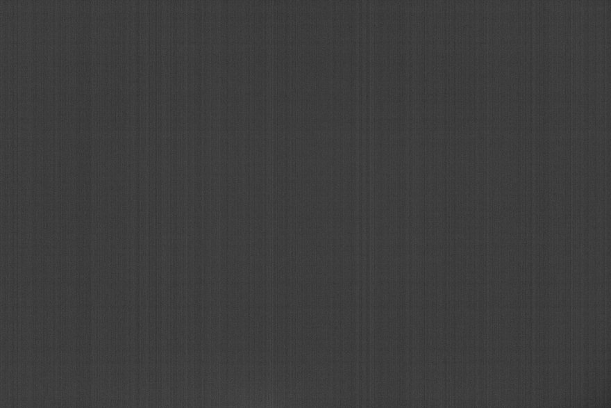

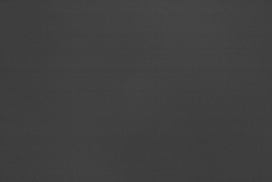

Sul Master Bias un leggero glow lo vedo in basso a sinistra (nella foto qui sotto non si vede....)
Il Master Dark invece é bello uniforme.....
Può essere che non ne ho presi abbastanza?
Sono 8 con 54 Lights.
La calibrazione l'ho fatta seguendo il tuo tutorial.
Non é che per caso é possibile sottrarre "di più"? :razz:
Dark
Allegato 40080
Bias
Allegato 40081
