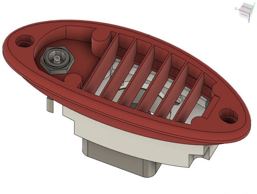

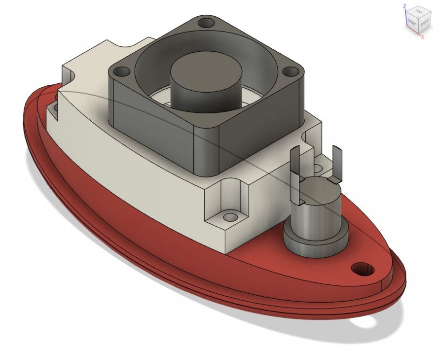

Come anticipato vi presento un mio piccolo progetto che spero piacerà a tutti possessori di Celestron EdgeHD.
Bottom view
Allegato 40128
Top view
Allegato 40129
Avrete già indovinato: è un progetto ispirato alle ventoline TEMPest di DeepSpace che servono ad abbreviare i tempi di acclimatazione del telescopio chiuso introducendo aria esterna (filtrata). In pratica si sostituiscono le due prese d'aria passive ai lati della culatta con due griglie simili ma dotate di ventoline a 5 V.
Le ventole del mio progetto sono da 25 mm e il Pinguino va bene per C11 e forse C14 - non per C8 che ha credo prese più piccole (non sono sicuro su C14 e C8, non avendoli).
Il vantaggio dell'autocostruzione è ovviamente la scelta dei componenti (ho usato ventole Sunon MagLev, con vibrazioni ridottissime) e il costo che dai 200 dollari + spedizione e dogana scende a circa 20 euro.
Le ventole sono in push-pull: una spinge aria, l'altra la estrae. La portata nominale di ogni ventolina è circa 5 m³/h ma con il filtro da 50 micron ovviamente le perdite di carico ridurranno questo dato, anche se il push pull teoricamente mette due ventole in tandem=raddoppia la prevalenza.
Ho già stampato in 3D su PLA i primi prototipi, nel weekend metterò le foto. Con un po' di tempo completerò i cablaggi, farò le stampe 3D in PETG e testerò il Pinguino sul mio C11.
Fatemi sapere se il progetto vi interessa, nel qual caso renderò disponibili i file STEP e l'elenco materiali.

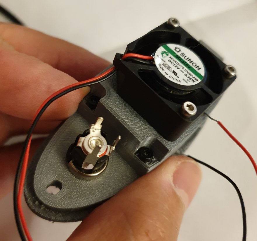

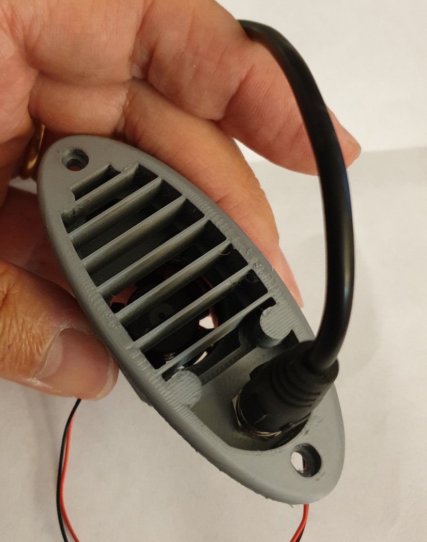

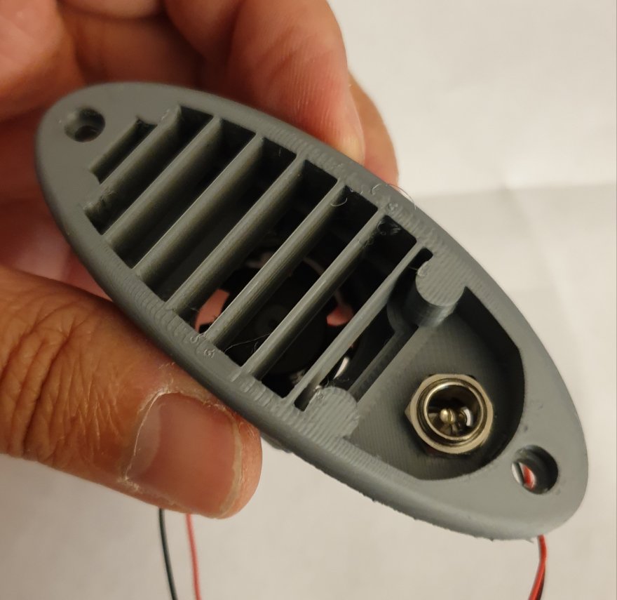

Ecco il primo prototipo, stampato in PLA. Manca solo il filtro metallico mesh 50, devo ancora ritagliarlo.
Allegato 40138
Allegato 40139
Allegato 40136
Domani prove dimensionali sul telescopio, e se va bene stampa finale in PETG, applicazione rete filtrante e saldature cavetteria.
Ciao!
