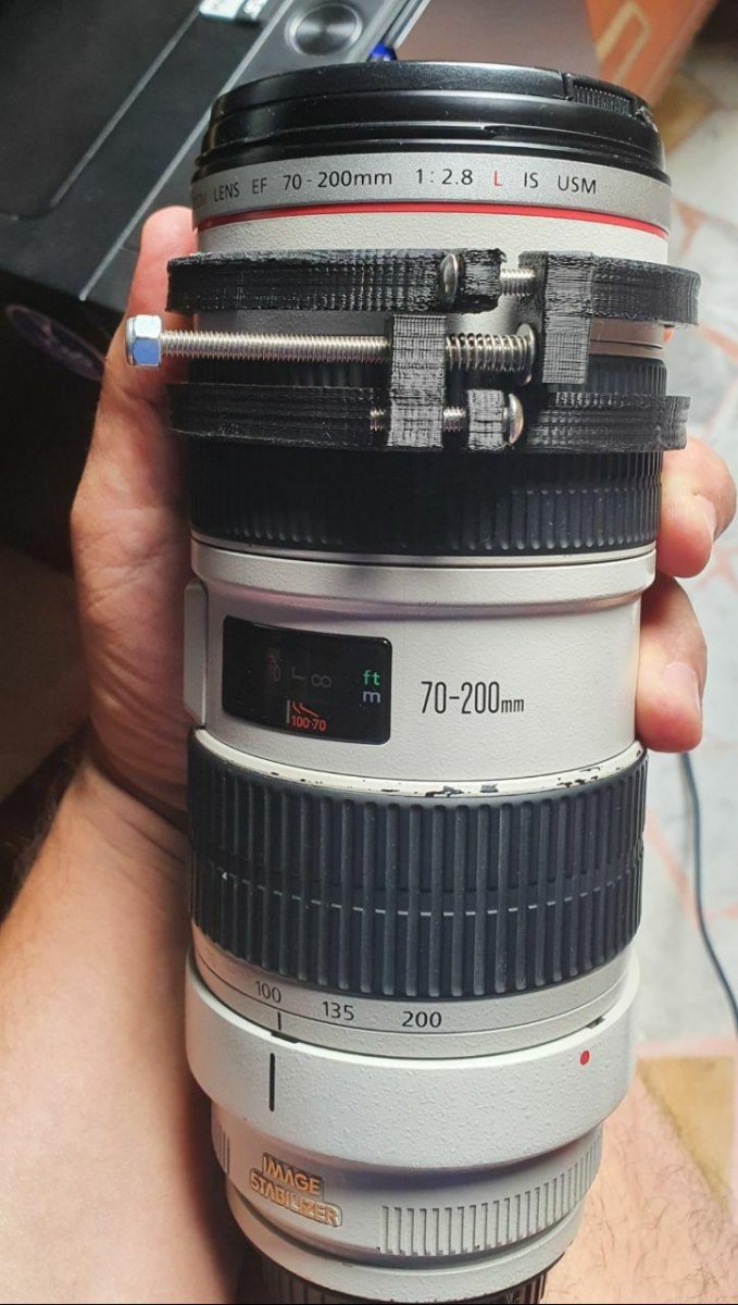

Con la stampante 3D mi sono creato un doppio anello che mi permette la regolazione micrometrica e che blocca in posizione la ghiera della messa a fuoco
Non è fluidissimo ma fa il suo lavoro
Allegato 40275
