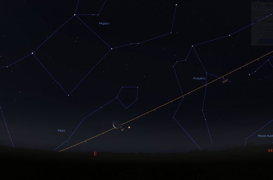

Allegato 40193
Luna a barchetta, poco prima dell'alba alcuni giorni prima di un novilunio in ottobre.

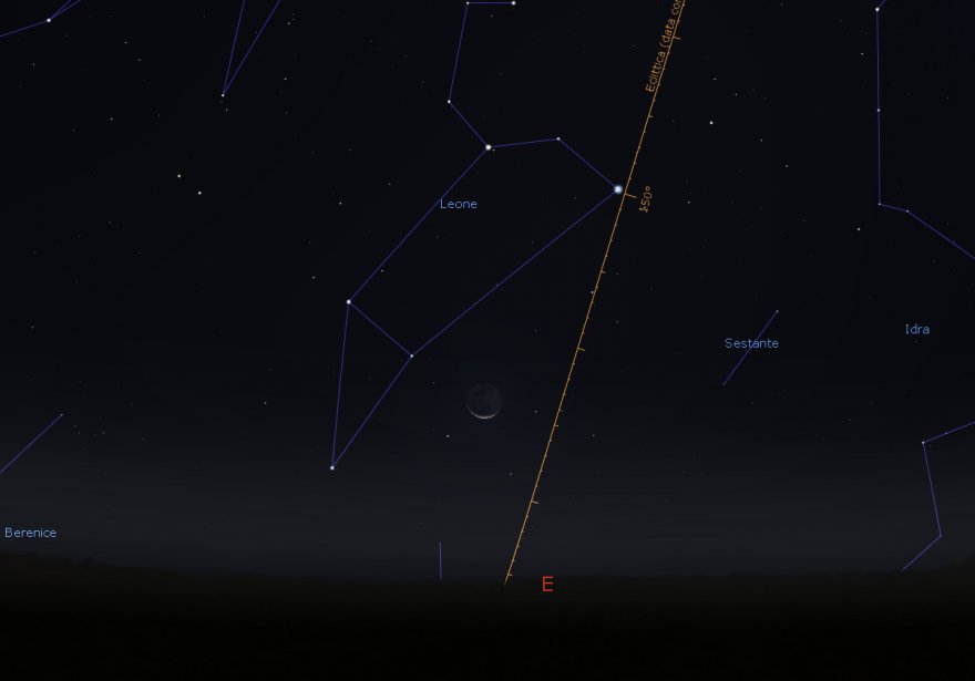

Allegato 40194
Luna quasi verticale, poco prima dell'alba alcuni giorni prima di un novilunio in aprile.
Nota l'angolo con cui l'eclittica interseca l'orizzonte, che cambia tantissimo. Nota anche come la falce di Luna resta sempre "verticale" rispetto all'eclittica stessa.

Scusa @Ro84, poichè vorrei andare su stellarium e vedere ad esempio la linea dell'equatore mi diresti esattamente le date e le ore da cui hai ottenuto le 2 immagini?
Ah non mi ricordo di preciso... :hm:
Però ho impostato in modo che la Luna fosse più grande di come appare nella realtà, giusto per esigenze didattiche (se no avrei dovuto spingere troppo con lo zoom e si perdeva la visione d'insieme).
