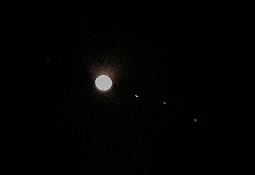

Sebbene il mio telescopio 130/650 sia piccolino, qualcosa riesco a fotografare.
Le foto seguenti sono la composizione di 10 foto in sequenza scattate con il cellulare (Oculare 25 mm e lente di barlow 2x), combinate con 10 dark frames, elaborate con Pipp, AuotStakkert e Registax 6
Allegato 40286 - Allegato 40287

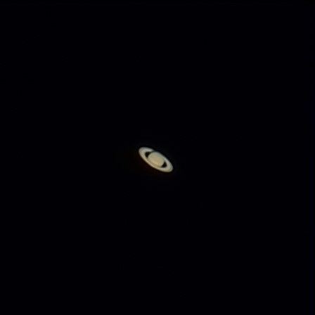

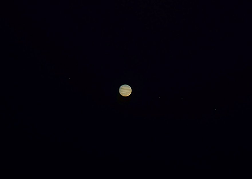

Queste altre 2 foto sono state elaborate da due video ripresi con Olympus E-M10 mirrorless (Adattatore per fotocamera, lente di barlow 3x), sempre con Pipp, AuotStakkert e Registax 6 - Notare che nei due video i pianeti saltavano da una parte all'altra dell'inquadratura quando ricentravo a mano il telescopio, ma Pipp ha sistemato tutto.
Allegato 40288 - Allegato 40289

Anche quelle con il cellulare non sono male, ma le due con la fotocamera sono bellissime, si vedono la macchia rossa di Giove e la divisione di Cassini degli anelli di Saturno.
Arguisco quindi che con le caratteristiche del mio telescopio riprendere immagini singole di buona qualità sia molto difficile, se non impossibile, mentre acquisendo dei video si riesce poi ad ottenere qualcosa di valido.

Bravo per la seconda coppia di foto! I miei complimenti.
Re: Cosa usare per l'astrofotografia?
In rapporto all'attrezzatura, l'ultimo Saturno è davvero bello.
