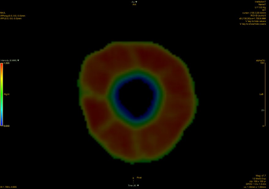

Questa immagine è un esempio di quelle ottenute dalla vecchia foto di Betelgeuse scattata dal telescopio Hubble negli anni '90. In particolare questa è una mappa della GLCM entropia della luce rossa, vi invito a confrontarla con quella già ottenuta con la foto del VLT...è praticamente identica! (differisce unicamente per risoluzione spaziale ed intensità del segnale, ma la sua distribuzione spaziale è uguale). Analoghi dati si ottengono con gli altri indicatori. Dato che i due telescopi sono estremamente diversi questo può a mio parere presupporre che i dati osservati siano reali e non dovuti ad artefatti degli strumenti:
Foto di Hubble: https://www.spacetelescope.org/images/opo9604b/
Mappa della GLCM entropia della luce rossa ripresa da Hubble:
Allegato 40321

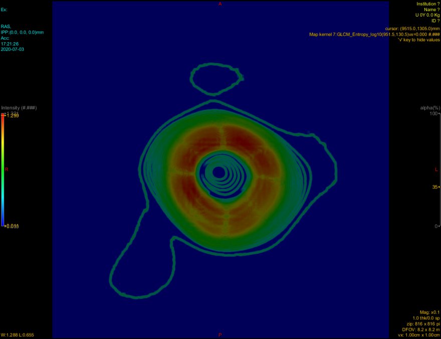

Analoga mappa ricavata usando come input l'immagine della stessa stella ricavata con il VLT:
Allegato 40322

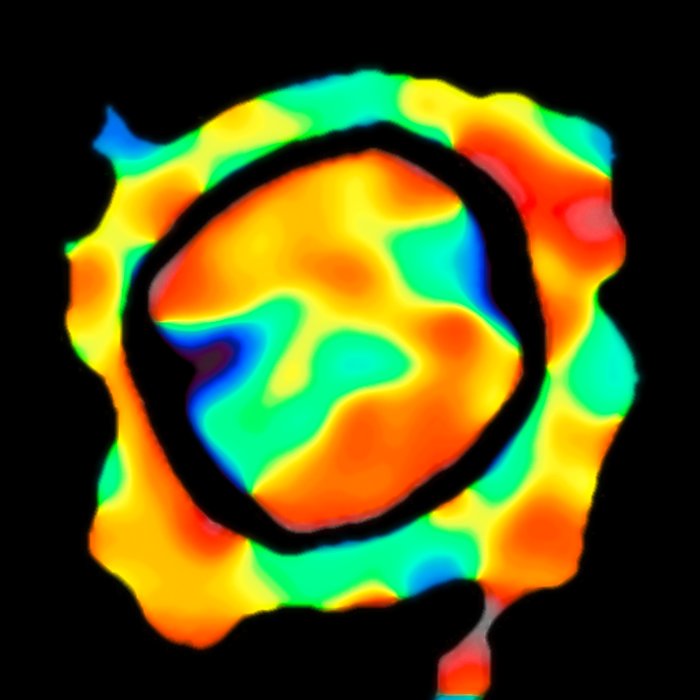

Provando a fare un confronto con Antares mi aspettavo un risultato simile...ma invece ecco cosa mi è venuto fuori! (posto come esempio la mappa della GLCM energia della luce verde, le altre sono simili):
Allegato 40323
immagine originale: https://www.eso.org/public/italy/news/eso1726/
Quei vortici che si vedono sulla superficie sono interpretabili come il movimento del materiale nella sua superficie? La mappa che si vede assomiglia molto a quella delle velocità ricavata nel medesimo studio
Allegato 40324
Cosa ne pensate? Il texture mapping può avere una qualche utilità nello studio delle immagini astronomiche?
