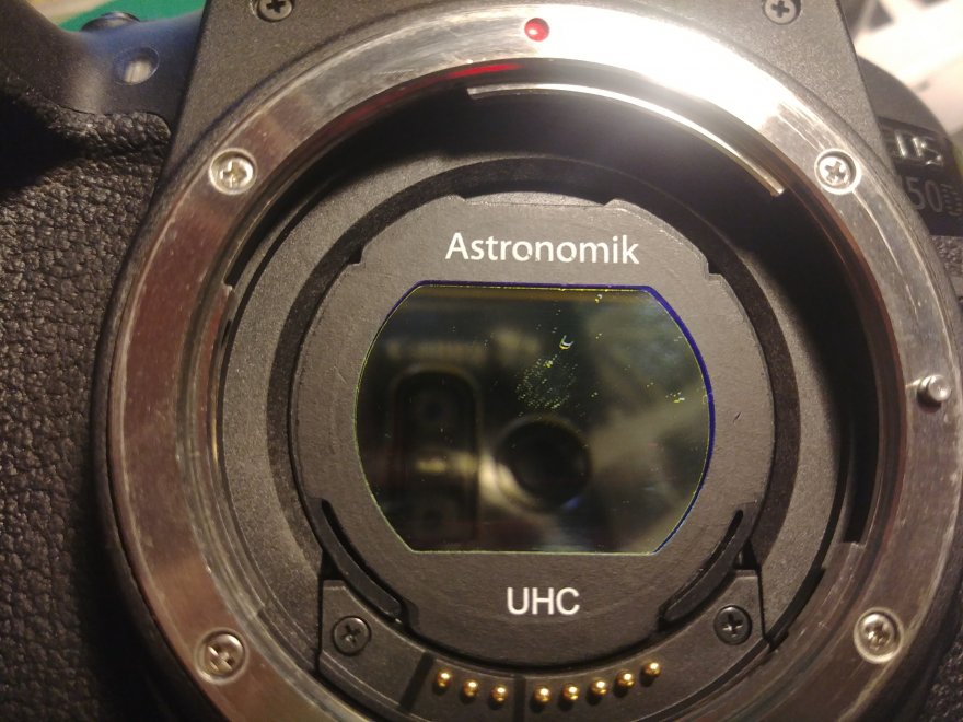

mi è arrivato il filtro Astronomik UHC EOS Clip (usato, ca 2anni di vita).
Oltre a non clipparsi fermamente al corpo macchine, come da miei dubbi, è incompatibile con obiettivi EF-S, sia il 55-250mm che il 18-135mm entrambi Canon.

Re: Usare obiettivi EF-S con EOS Clip
Non so se dipenda dallo spessore, quello della Optolong L Pro è molto sottile
Nelle foto sono quello del filtro, che è piuttosto duro da entrare, infatti devo mettere un panno per occhiali e premerlo delicatamente in tre punti perché agganci.

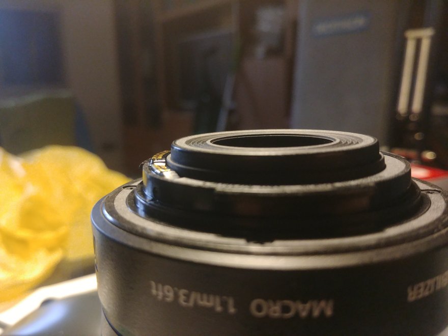

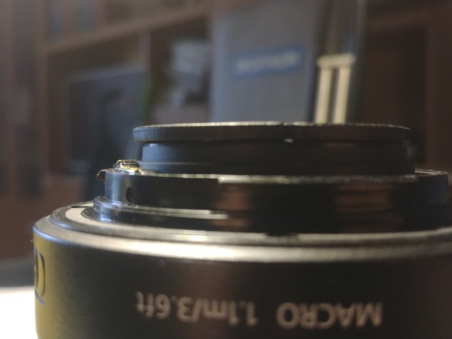

Il problema è che il mio obiettivo ha una protrusione proprio nell'incavo dove risiede il filtro.
Diametro 40mm spessore quasi 2mm.
Allegato 41391 Allegato 41392Allegato 41393
Nell'ultima foto ho appoggiato i lfiltro sopra l'attacco

Anche io ho l'Astronomik EOS UHC clip filter per Canon e con gli obbiettivi EF-S non c'è nulla da fare, a parte segare la "protrusione", ma credo che abbia qualche effetto collaterale :D
