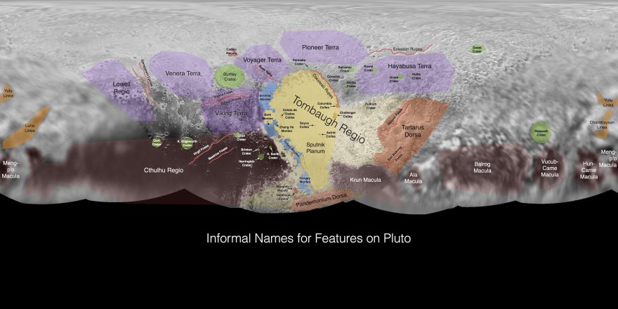

mappa di plutone (riferimento per le descrizioni sotto):
Allegato 41499

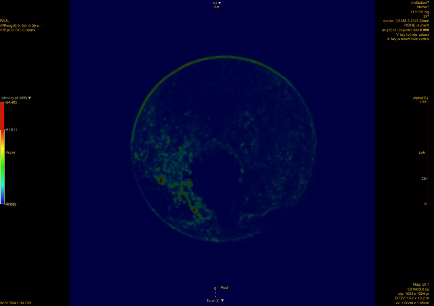

GLCM dissimilarità:
Allegato 41498
Questo è un indicatore di disomogeneità. La Sputnik Planitia, come anche Cthtulhu Regio e Krun Macula, sono infatti le zone più scure di tutta la mappa, che mostra invece iperintensi i piccoli crateri (che appaiono rossi) così come le montagne ad ovest (alcune rosse, la maggior parte di intensità intermedia) e la Viking Terra. Anche le regioni di confine fra queste zone omogenee appaiono intense (artefatto, non diverso di quello che si nota fra suolo ed atmosfera), mentre le restanti regioni mostrano intensità medio-bassa variabile.

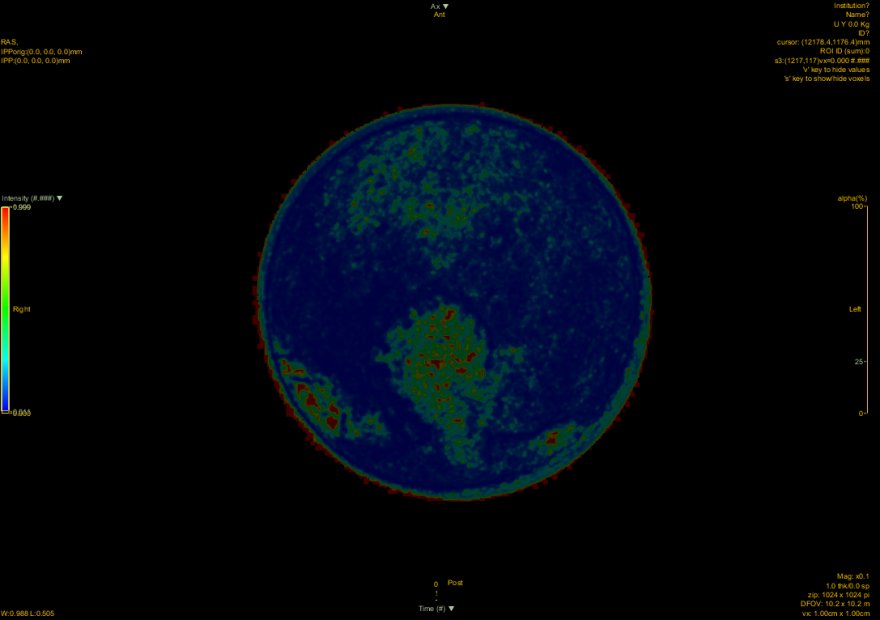

GLCM entropia:
Allegato 41500
Altro marcatore di disomogeneità, ma differente dal precedente come formula matematica. Le regioni più intense (rosse) in questo caso si estedono a partire dale montagne occidentali alla Sputnik planitia ed a sud verso Pandemonium Dorsa, oltre che includere le porzioni più orientali di Tombaugh Regio. Le aree fortemente omogenee citate prima lo sono anche con questo indicatore(ed in modo molto più evidente), ed inoltre in questo caso si evidenziano valori molto bassi anche per le Terre Voyager e Pioneer, mentre la Hayabusa presenta valori di intensità intermedi simili al resto del corpo celeste.

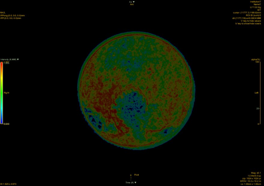

GLCM contrasto:
Allegato 41501
Questo indicatore ha una formula matematica molto simile alla GLCM dissimilarità, infatti mostra praticamente le stesse cose.

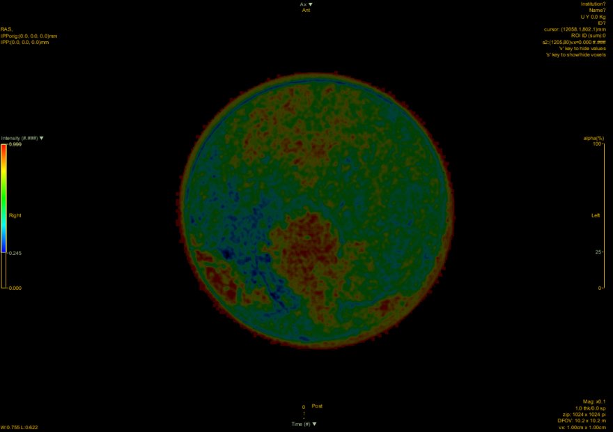

GLCM Energia:
Allegato 41502
Questo indicatore è un indicatore di omogeneità dell'immagine e si ricava con la formula inversa della GLCM entropia. Mostra quindi risultati speculari. Sputnik Planitia, Cthtulhu Regio e Krun Macula appaiono quindi rosso accesso, ma la mappa presenta un aspetto in queste zone non omogeneo (vedremo poi questo meglio dopo analizzando immagini a più alta risoluzione), mentre le terre Voyager e Pioneer presentano valori di intensità intermedi. Tutto il resto del corpo celeste appare fortemente ipointenso.

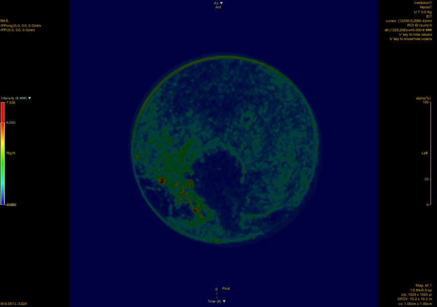

GLCM Omogeneità:
Allegato 41503
Anche in questo caso appaono rosse (quindi con valori elevati): Sputnik planitia (più alcune regioni orientali a lei confinanti), Cthtulhu Regio, Krun Macula e la Voyager terra. La Pioneer Terra presenta invece valori tendenti all'intermedio, mentre la Hayabusa tendenti al'intermedio-basso. Appaiono invece ipointense le regioni occidentali con estensione dalla Viking Terra. Il resto del corpo celeste presenta valori di intensità intermedi-bassi.
