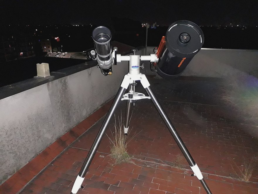

Ho l'esigenza di "sollevare" il mio treppiede per EQ5 (quello con attacco M10) con l'uso della testa Giro3DX (quella con doppio attacco).
Attualmente, quando devo usare uno strumento a basse altezze sull'orizzonte, come osservazione solare all'alba o visuale terrestre (binocolo 30x80, apetto 80 mm, newton solare), utilizzo il manfrottone (il 161mk2), l'unico in grado di arrivare ad altezza occhi, il problema però è che questo ha attacco 3/8" e la Giro una M10 (sembrano simili e ho provato a piazzarla, ma dopo un paio di giri il filetto "grippa"), ho cercato una flangia adattatrice da 3/8" a M10, ne ho trovata una che però costa uno sproposito (pare siano molto più comuni quelle da M10 a 3/8"), inoltre sul manfrottone, la testa video 502 permette di sistemare uno strumento per volta.
Quindi ho pensato di sistemare la Giro sul treppiede della EQ5, il tutto è ben più solido della 502 e permette di mettere due strumenti in parallelo, però è bassa.
Allegato 41526

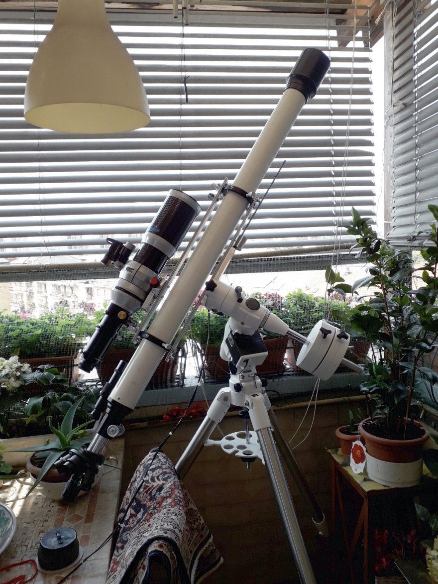

Il "rialzo" mi serve per l'uso sul balcone di casa, il quale è contornato dalle piante della mia Dolce Metà. :biggrin:
Allegato 41535 Allegato 41536
Come vedi dalle immagini, fin quando si punta in alto con l'equatoriale, nessun problema, ma con la Giro3 (altezza 14 cm), ad alzo zero (o quasi), le piante fanno da schermo (il treppiede nelle immagini è già alla massima estensione).

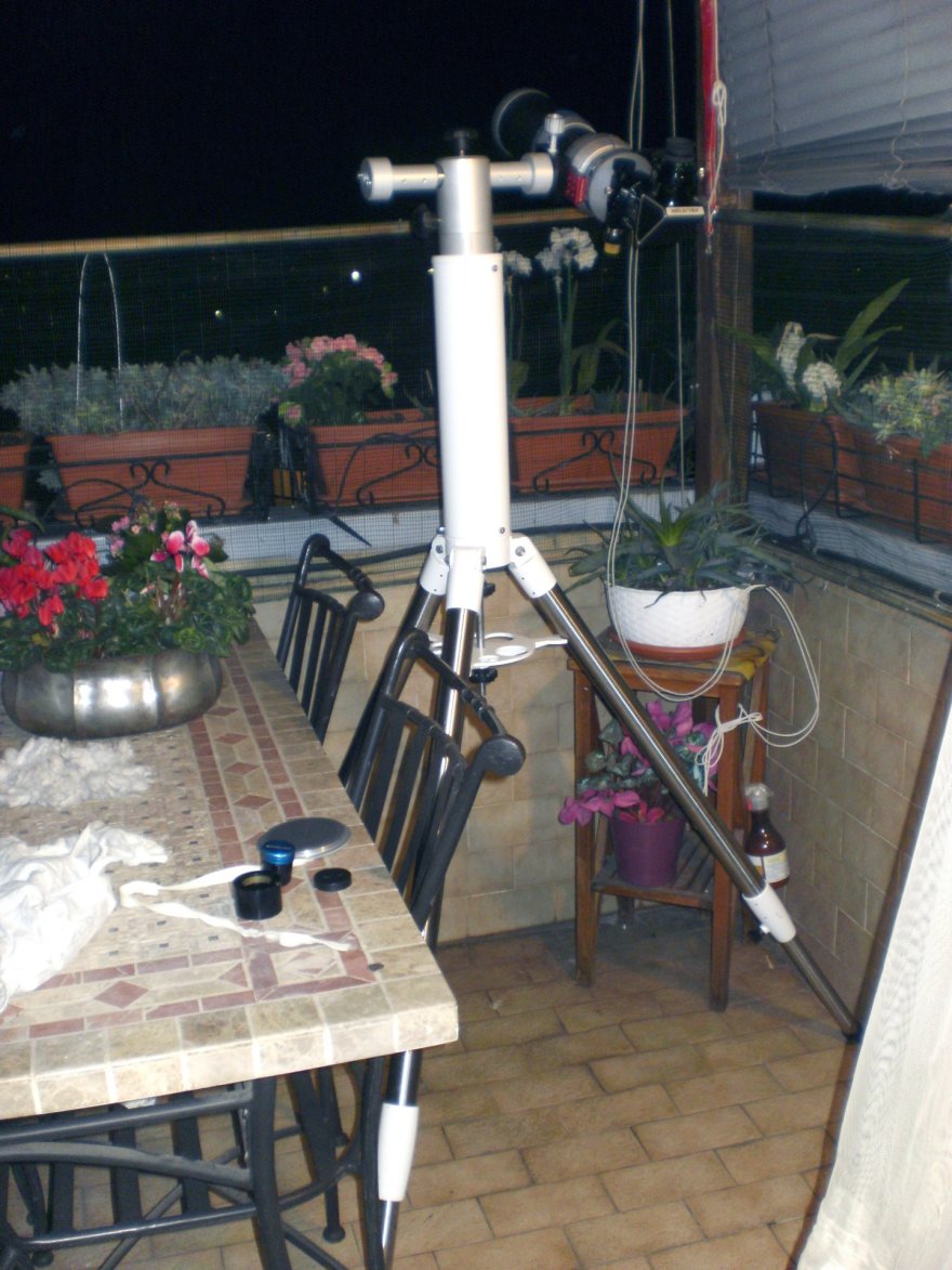

Alla fine, non avendo trovato alternative più economiche, ho "investito" i 95 € e ho acquistato la mezzacolonna SW per EQ5 da 40 cm (e ho fatto appena in tempo, visto che ora la vendono a 110 €).
Bella solida e pesante (un tubo spesso 5 mm e due flange collegate a mezzo viti a brugola M5), i 40 cm sono stati utili per superare la "selva" (con la Giro3 come testa) e poter utilizzare gli strumenti anche ad alzo zero per il terrestre (ho un raddrizzatore a 45° della baader), estendendo le gambe di soli 10/15 cm, meno vibrazioni, minor impronta a terra del treppiede e poi è bianca come la montatura. :biggrin:
E' stato inaspettatamente divertente usare il C8 come spotting, a 80x (massimo usabile nel terrestre, causa turbolenze) l'immagine era ancora pienamente luminosa e i colori del piumaggio dei pennuti che ho osservato, erano ancora saturi e neutri (la lastra introduce molto meno cromatismo di quanto mi aspettassi).
Inoltre ora la montatura EQ5 (con gambe completamente estese) è abbastanza alta da poter osservare comodamente in piedi, quando uso il 76/1400 e (a parte la scomodità della posizione) posso superare di molto il meridiano, senza necessità di fare il "meridian flip" visto che il tubo rischia molto meno di finire sulle gambe del treppiede.
Alla fine pare un buon acquisto.

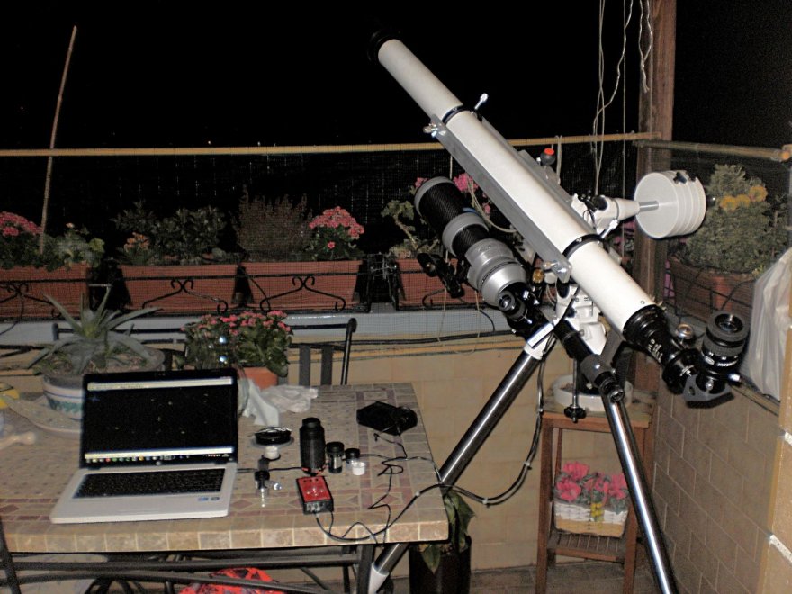

Re: Consigli per mezza colonna per EQ5.
Eccola, fatta al momento (avevo già preparato lo strumento per un po di Luna). :biggrin:
Allegato 42358
