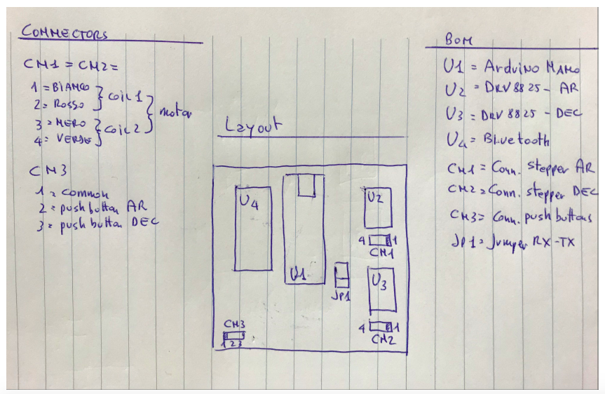

Ho usato un circuito millefori passo 2,54mm per alloggiare i componenti:
Allegato 41726
1. Modulo Arduino Nano
2. Modulo DRV8825 - 32 micro-step
3. Connettore 4 poli per motore stepper 0,9°
4. Modulo DRV8825 - 32 micro-step
5. Connettore 4 poli per motore stepper 0,9°
6. Modulo Bluetooth HC-05
7. Jumper RS-TX
8. Connettore pulsanti AR/DEC
nel dettaglio questa la lista componenti:
Allegato 41727

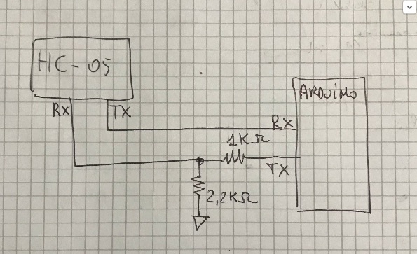

Dopo avere effettuato le connessioni dello schema aGotino (disponibili alla pagina GitHub https://github.com/mappite/aGotino) connettere +5V e GND del modulo HC-05 e i segnali TX e RX di HC-05 a RX e TX di Arduino Nano (1), in sequenza così come descritto, passando attraverso il jumper (7).
Il motivo per cui è necessario usare il jumper è che i segnali TX e RX di Arduino Nano disponibili ai pin digitali D0 e D1 e sono gli stessi usati dal monitor seriale USB, quindi andrebbero in conflitto durante la programmazione. Quindi il jumper deve essere estratto durante la programmazione e rimesso per il normale funzionamento con il modulo HC-05.

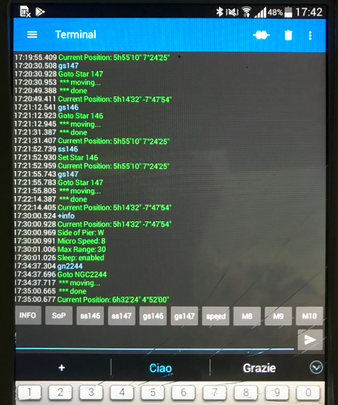

Effettuata la programmazione con l'ultima versione di aGotino, avendo estratto il jumper, lo si re-inserisce e si ricerca il segnale bluetooth di HC-05, io ho usato un vecchio smartphone Samsung Galaxy, ma va bene qualsiasi purché non sia Apple (HC-05 non dialoga con iOS), è necessario inoltre scaricare una app di un terminale seriale (io ho scaricato Serial Bluetooth Terminal) a quel punto si effettua la connessione e si possono inviare i comandi ad aGotino
