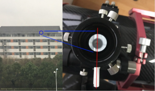

altra domanda...
in diversi siti ho letto, per il corretto posizionamento:
Step2: Align with the Horizontal
To work properly the ADC center marker has to be aligned with the horizontal direction as seen through the telescope
da un'altra parte ho letto:
2) Si inserisce l'ADC nel porta oculare del telescopio e ruotando il prisma nel porta oculare si trova la giusta posizione di parallelismo rispetto all'orizzonte
che più o meno è la stessa cosa.
poi nella spiegazione c'è anche questa immagine:
Allegato 41908
confesso che non sono riuscito a capire cosa si intende. Potete aiutarmi?
grazie
Gianf
Re: Utilizzo Correttore di Dispersione Atmosferica Omegon
Credo di aver capito che si intende che va allentato il blocco del focheggiatore per ruotare tutto l'ADC nel focheggiatore, finché l'orizzonte celeste (o qualsiasi linea parallela all'orizzonte), visto dall'oculare, non appaia parallelo alle due leve di regolazione dell'ADC, avendole impostate precedentemente entrambe nella stessa posizione, quella di "riposo" (cioè di correzione nulla).
Poi si fissa l'ADC nel focheggiatore con tale orientamento e si procede a cambiare la posizione delle leve per applicare la correzione.
