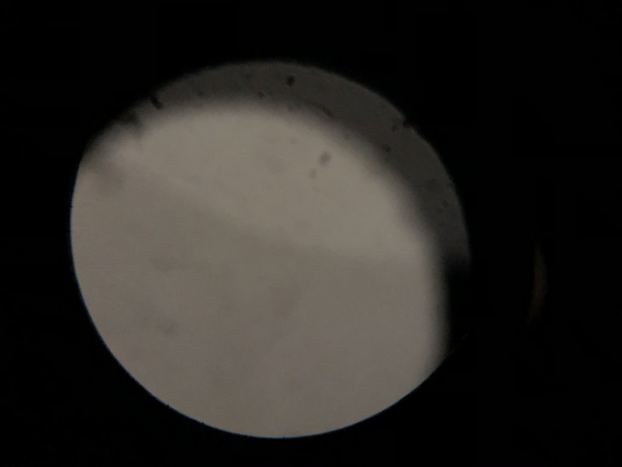

Buona sera, ho ereditato un telescopio Seben 150-1400. il telescopio avrà più di 10 anni, il suo proprietario lo teneva in modo maniacale.
io sto mettendo da parte il budget necessario per un primo telescopio, nel frattempo spero di godermi questo.
leggendo qui sul forum capisco che il seben non sia un gran telescopio. devo però premettere che non ne ho mai avuto uno, quindi spero che per farmi le ossa questo possa andar bene.
fatta tutta questa premessa chiedo il vostro aiuto su due cose:
1. stasera ho provato ad osservare la luna ma vedo un tondo poco definito. ho mosso l'oculare per mettere a fuoco ma questo è stato il massimo risultato. (allego due foto, una fatta con un oculare da 25mm e l'altro con la barlow 2x) è solo un problema di messa a fuoco o è proprio il telescopio che fa vedere così? per dire ho un binocolo 10x60 e vedo i crateri della luna,,, perchè con il telescopio non riesco?cosa sto sbagliando?
2. il telescopio mi è stato dato solo con oculare 25 mm, barlow 2x, un oculare da 6 mm e il raddrizzatore. mi chiedo quindi, è il cao che acquisti un ulteriore oculare per vedere meglio?
spero di non aver scritto castronerie, nel caso perdonatemi. sono sempre stata un'osservatrice delle stele con occhio o un binocolo.
grazie per l'attenzione

Allegato 42082
non riesco a caricare le foto...almeno una dovrebbe essere andata
Ho il suo gemello.
Non spenderci un centesimo e non tentare di migliorarlo: è al di là di ogni possibile intervento umano.
Con tutta probabilità, può essere che:
- lo specchio primario sia sporco, o abbia perso l'alluminatura: verifica con una torcia elettrica.
- la lente di Barlow interna sia opacizzata, o assente.
- il telescopio abbia bisogno di essere collimato: non sono mai riuscito a collimare il mio (e so collimare).

Non stai guardando la Luna o sei completamente sfocato. Se non ha perso pezzi, ma il proprietario lo teneva in modo maniacale, il tele
non ha niente ma l'osservatore non lo sa usare.
In che senso?:thinking:... Hai ruotato la manopola di messa a fuoco constatando che il tubo porta oculari del focheggiatore vada avanti ed indietro?
Fai delle prove di giorno, su un soggetto lontano.

Che non lo sappia usare è sicuro.non ho mai avuto un telescopio.ho seguito un po’ di tutorial e letto alcuni articoli in cui viene spiegato come interagire con un telescopio all’inizio.
Oggi proverò a valutare lo specchio primario,come suggerito.speriamo bene!
Per mettere a fuoco ho mosso le rotelle alla base dell’oculare.
Una domanda:per pulire eventualmente lo specchio,basta un po’ di aria per spostare eventualmente la polvere o serve un prodotto particolare?
Grazie a tutti e buona giornata

non toccare nulla, prima capiamo cosa ha, lo sporco potrebbe essere causato anche dall'oculare e non dallo specchio, anzi, probabilissimo che sia così.
se sei sicuro di aver puntato la Luna non eri a fuoco, sicuro di aver allineato bene il cercatore con il telescopio?

Il cercatore mi sembra in linea.ho fatto una prova di giorno puntando una casa e mi sembrava fossero in sintonia.
Per l’oculare che magari è sporco come posso eventualmente pulirlo?sempre con aria?

scusa, mi sono rivolto pensando fossi un uomo ma sei una donna, l'ho visto dopo.
allora, puntare una casa non è sufficiente, anche se a distanza è troppo grossa.
punta un campanile o la punta di un traliccio dell'alta tensione, comunque di sera devi riallineare su una stella per affinare la precisione.
per pulire l'oculare andrebbe smontato, ma non facciamoci questo problema ora, per capirlo basta anche che lo rivolgi di giorno verso una fonte di luce (NON il Sole!!) per vedere se ha impurità al suo interno.
facciamo un passo alla volta, allineiamo il cercatore e poi capiamo se vai a fuoco sull'immagine.
