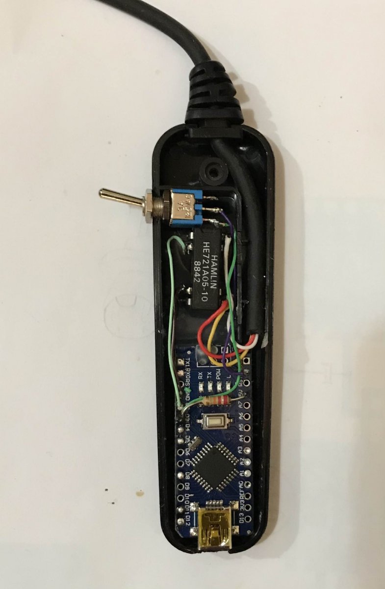

Ho smontato il pulsante PHOLSY e ho rimosso le lamelle interne che servivano come interruttore, perché troppo ingombranti e ho quindi incollato con colla a caldo il pulsante altrimenti ballava. Sempre con colla a caldo ho fissato il modulo Arduino, e fatti due fori, uno per la presa USB e l’altro per l’interruttore. Collegare il mini relè reed al pin 2 (attenzione alla polarità: 2 reed -> 2 Nano, 6 reed -> GND) e l'interruttore al pin 3 verso GND, io ho messo una resistenza di full-up, ma volendo si può programmare il piedino in PULLUP.
Allegato 42137
Due parole sull’interruttore, l’ho pensato per riprogrammare il tempo di scatto, nel caso lo si voglia modificare il tempo di scatto in corsa, però in questa prima versione l’ho usato solo come stop. Ci si potrà comunque sbizzarrire per farci le funzioni che ognuno vorrà, oppure risparmiate 80 centesimi e non lo mettete affatto.

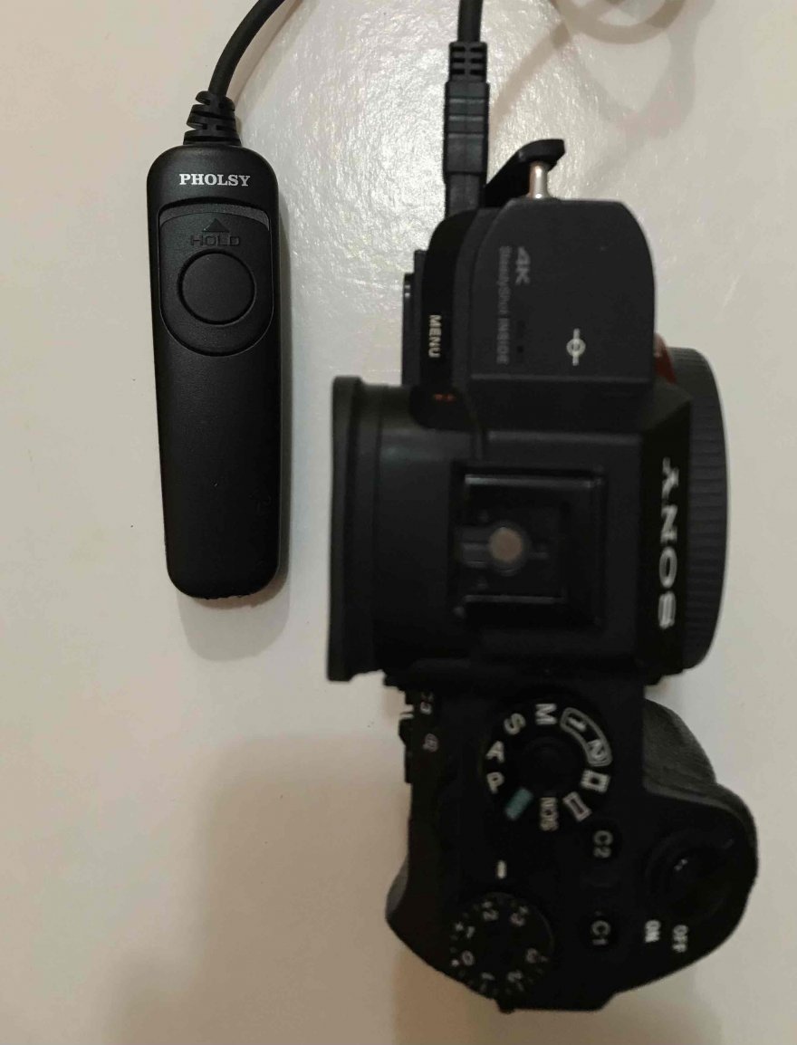

La connessione
Allegato 42138
Per il codice Arduino faccio una premessa, il 99% dei programmatori che leggeranno il codice si metteranno prima a ridere poi mi insulteranno… non si scrive così un codice! Vabbè, so già che hanno ragione, evidentemente non sono rimasto più al passo
Comunque questo è il codice, così potete fare copia e incolla. Nella prima parte si debbono settare le variabili generali, così come descritto, poi non c’è da fare altro che collegare il connettore di uscita del PHOLSY alla Sony, nell’apposita presa per lo scatto remoto sulla sinistra della macchina e una battery pack sul connettore USB di Arduino, e il gioco è fatto.
