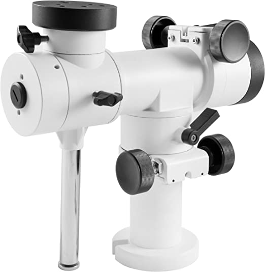

1) vorrei montare questa testa (o equivalente anche EQ) per aumentare la portata a oltre 10kg

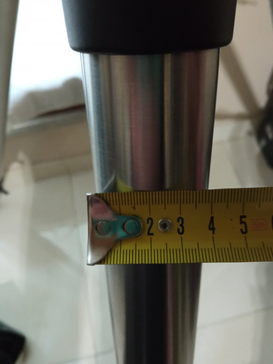

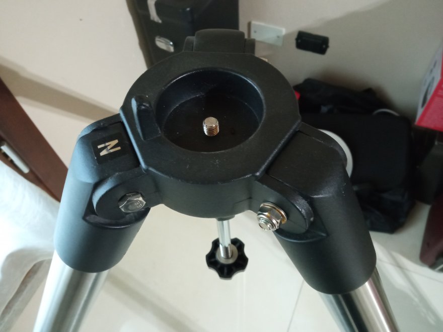

2) su questo treppiede in acciaio tubolari da 4cm ricavato dalla mia az4
Allegato 42141 Allegato 42142
a me sembra tutto compatibile, sbaglio???

Il problema numero uno è che il peso è fuori baricentro, e passi, il secondo è che lo squilibrio laterale non è equilibrabile.
Re: testa AZ/eq su treppiede eq5 ricavato da una SW AZ4
Non credo di aver capito...non sarebbe lo stesso per qualunque treppiede? Comunque parlavo dell'attacco sul treppiede...a me sembra della misura giusta o no?

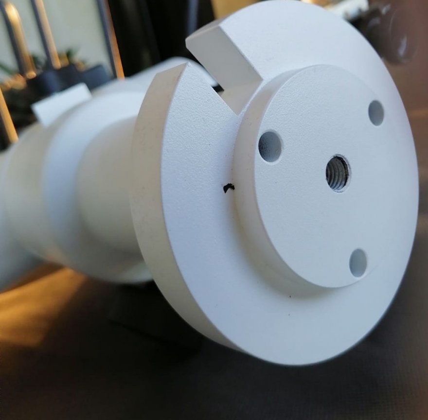

Gli attacchi sono compatibili (M10 maschio su M10 femmina), il problema è che la testa AZ, mi sembra di vedere che non abbia le misure per entrare nello svaso del treppiede.
Ciò porta due problemi, il primo è che è possibile che la vite del treppiede non raggiunga la sede M10 femmina della testa, secondo la testa, non potendosi inserire nello svaso (il quale crea un vincolo al posizionamento), verrebbe semplicemente appoggiata sopra più o meno dove si trova il "dente" e il tutto (sempre ad occhio) non mi sembra granche stabile, visto che se non si tringe la vite a morte, c'è sempre il rischio di una parziale rotazione relativa tra treppiede e testa.

Angelo_C
Se può essere utile, allego una foto del fondo della montatura e confermo che entra nella culla del treppiede e si blocca nel dente avvitandola.
grazie mille, finalmente un immagine chiara! dovrebbero inserirla anche nei cataloghi di vendita così da fugare qualche dubbio...questo benedetto treppiede eq5 viene venduto in tutte le salse e poi si rischia di fare la collezione di treppiedi identici con la sola differenza di colore...molto bene penso possa essere utile a molti utenti, un plauso a blowup52
ah adesso ho capito cosa intendevi ma la barra per il contrappeso si svita e può essere montata in varie posizioni proprio per equilibrare ogni configurazione.
