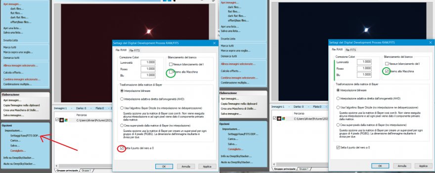

Sono ancora un neofita anche io, ma da quel poco che ho visto, dss se gli dai un raw alza la luminositá in modo da avere delle luci visibili, quindi se non ci sono oggetti molto luminosi(luna, una stella di forte magnitudine ad alto ingradimento) ti va a sbiadire il cielo; la dominante rossa é perché non bilancia il bianco di default, e nel mio caso visto che ho una reflex modificata, il rosso é bello presente.
Potrebbe essere quindi anche il tuo caso,verifica.
In dss Vai sulle impostazioni del raw, fagli usare il bilanciamento del bianco del raw(che a far proprio bene dovresti aver impostato nella macchina al momento dello scatto) e imposta il punto di nero a 0... Alternativamente puoi settare manualmente i valori di blu,rosso e luminositá.. Allego un'immagine esplicativa.
Allegato 42465
