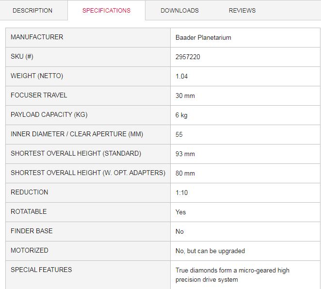

Ma siamo sicuri che il Baader sia più compatto e corto?
Re: Steeldrive motor drive

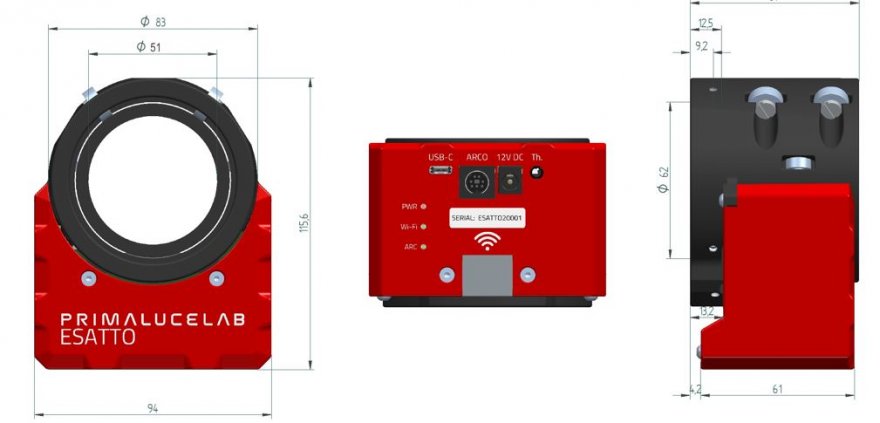

Nelle specifiche il baader è spesso 93mm, il Primaluce Esaatto da 2" è spesso 67mm a cui devi aggiungere qualcosa per l'adattatore. Quindi lascerei perdere il Baader anche perchè il primaluce è mooolto più preciso e a zero flessioni.

Il controllo avviene solo tramite applicazione cell o pc? c'è un qualche controller manuale?
Mi spieghi meglio le possibilità di remoting?
Wifi integrato ed ok. Ma ad esempio via cavo ethernet direttamente è possibile? Come si remota via cavo (una decina di metri al massimo credo)
Alimentazione?
Io ho una mansarda con annesso terrazzo. Nelle serate fredde, alla mia età, vorrei lasciare il telescopio fuori e controllare sia la montatura (ancora da scegliere in base a questo anche) che il focheggiatore dal PC all'interno.
