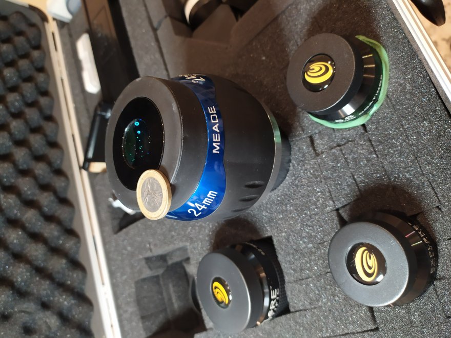

Ho questo, marchiato Meade 24mm, penso sia quello che intendi tu...(vedi moneta da € 1 per dimensioni)
Allegato 42525
Un buon oculare a grande campo, un po' impegnativo nella manipolazione notturna per via delle dimensioni e peso (siamo oltre gli 800 gr.) però ti permette il doppio di Perseo oppure la coppia M81-M82 ed è per me un ottimo step intermedio tra il cercatore ottico e il 14mm che uso più spesso.
Lo userei probabilmente di più se non avessi in valigia anche il 18mm da 2" Expl. Scientific che, seppur con campo visivo più ridotto, è più leggero e non ti sembra una bomba a mano ! ;)

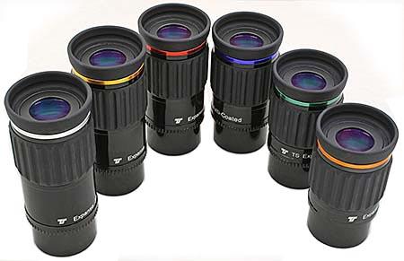

In effetti, gli oculari da 2" hanno come minimo le dimensioni di una SRCM.
I miei sembrano lattine da bibita e siamo sui 450g.
