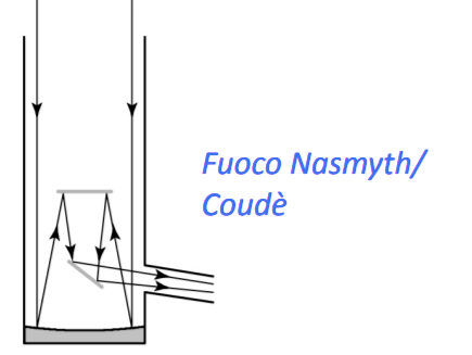

Buongiorno a tutti, proseguendo con il restauro del telescopio vintage che vedete nella mia foto profilo, sono finalmente arrivato al momento di collimare il tubo "piccolo" che é un 175/1600 un F 9,14 che immagino sia stato accoppiato al 305 F6 per dedicarsi ai pianeti e alla Luna. Il vecchio proprietario che era in là con l'etá sicuramente trovava scomodo dover salire su uno sgabello per arrivare al focheggiatore dell' f9 cosa che ovviamente capita molto piú spesso che con l'F6 visto che si trova una spanna piú in alto. Cosí lo ha fatto diventare un nasmyth aggiungendo un terzo specchio secondo la configurazione tipica(ma il mio focheggiatore è ortogonale).

Per mia grande fortuna ha pensato bene di non mozzare il tubo, di lasciare il vecchio secondario e anche la piastra ortogonale davanti al vecchio foro(alla quale ha messo un copriforo, lasciando la possibilità di ritornare in configurazione newton classica con pochi colpi di cacciavite.
Il mio problema é il contrasto: Se ho fatto bene i conti, in configurazione nasmyth lo specchio aggiuntivo ha un diametro di 6 cm creando un occlusione dell'11,7%, in configurazione newton ci sarebbe solo l'occlusione di 2,9% data dal vecchio specchio secondario di diametro 3cm.
