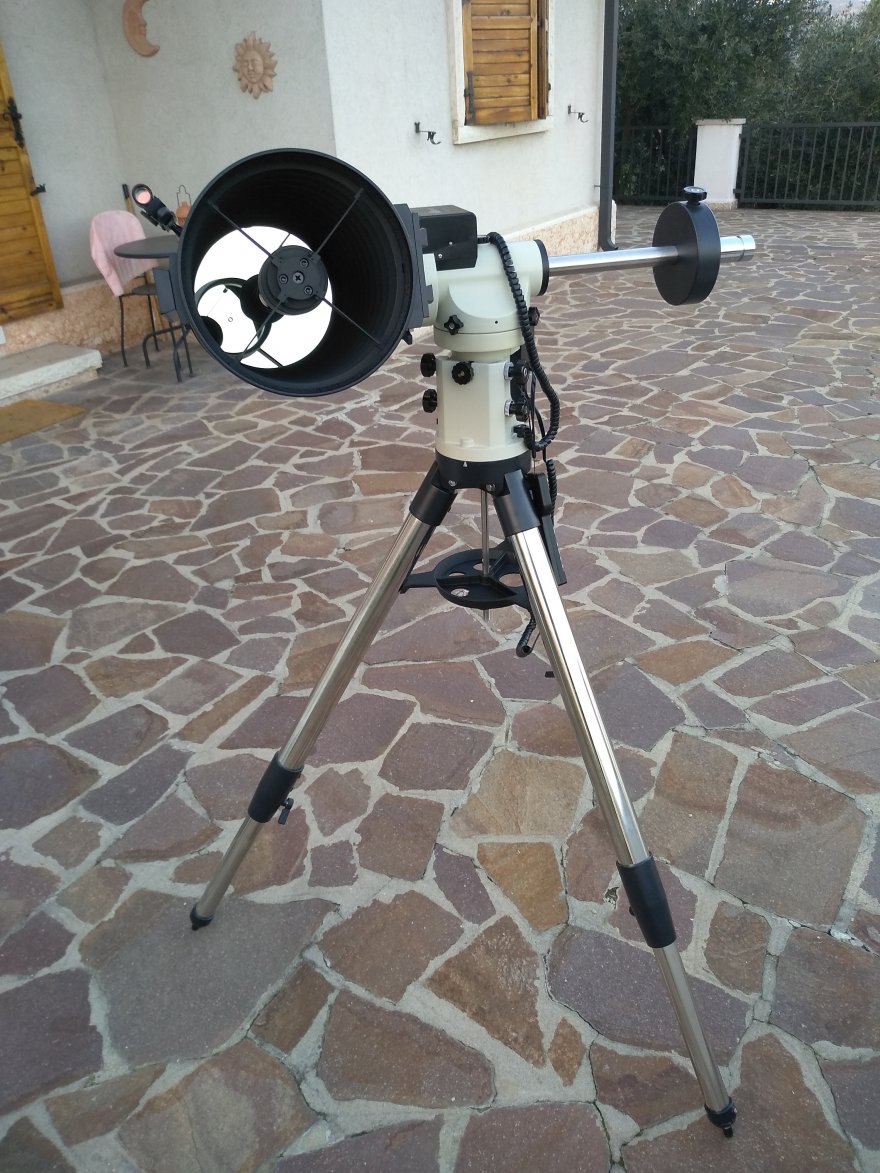

Dopo la presentazione dello strumento, eccoci al test vero e proprio sul cielo e alle mie impressioni a confronto con il mio ex C8xlt; dopo una decina di uscite penso di avere abbastanza dati a disposizione per tirare le somme e dare un giudizio equilibrato dello strumento in questione.
Per il test, lo strumento e' stato montato su una montatura iOptron ieq45 PRO AZ, che ovviamente lo regge senza problemi.
Allegato 42701
