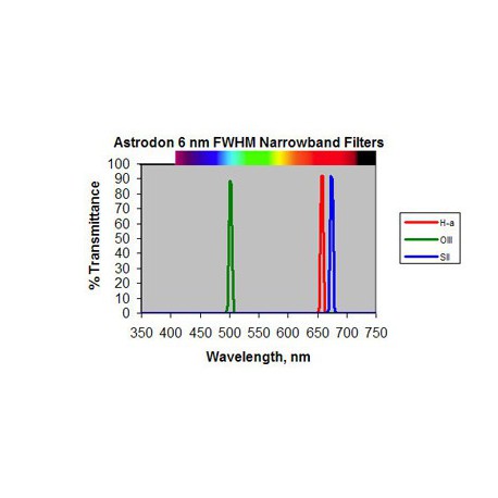

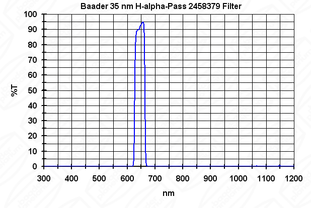

A parte gli scherzi con filtri in Halfa penso che ti serve il sensore modificato, altrimenti taglia l’unico segnale che arriva. Devi vedere lo spettro passante della reflex e sovrapporlo a quello del filtro in banda stretta
filtro ir cut originale delle reflex
https://i2.wp.com/www.unioneastrofil...11/image-1.png
un filtro h alpha( 35nm,abbastanza largo come banda ma il picco é a 650nm circa)
Allegato 42709
come vedi senza la modifica della dslr perdi circa il 70% di quel poco che passa dal filtro h alpa, se prendi un halpha a banda stretta diventa ancora meno.
col filtro S siamo ancora piú verso l'infrarosso quindi credo sia equivalente a scattare i dark frames
Allegato 42710
l' OIII invece puoi usarlo.
Globalmente direi che la modifica precede l'acquisto dei filtri
