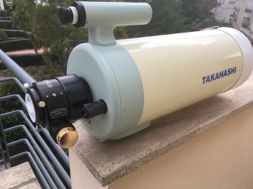

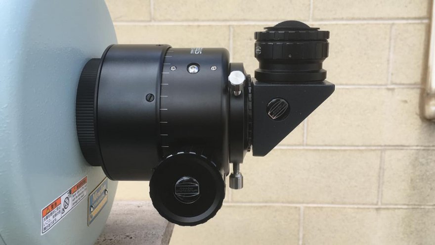

È arrivato il Baader Steeltrack BDS (SC / HD) per Mewlon180c. Spero risolva il grosso problema della messa a fuoco di precisione ad alti ingrandimenti e in situazioni critiche (montature leggere, carico eccessivo, cattivo seeing, ...)
Per chi fosse interessato, è necessario il modello BDS SC / HD con l'adattatore che converte il visual Takahashi di nuovo in SC: Codice Takahashi: TK-TSC00100 (che trovate presso l'importatore italiano). Per accorciare ulteriormente il percorso, il prisma Baader è dotato del suo naso da 2 "codice BA2408150.

Un vero gioiello complimenti per l’acquisto .
Io ho quello della TS con attacco SC ;)

Andare in brodo di giuggiole per un focheggiatore? certo che a prima vista ha un aspetto figo! complimenti per l'acquisto ;) magari facci una piccola recensione al primo utilizzo, sono curioso se cambia la vita rispetto dalla dotazione di serie Takahashi.
