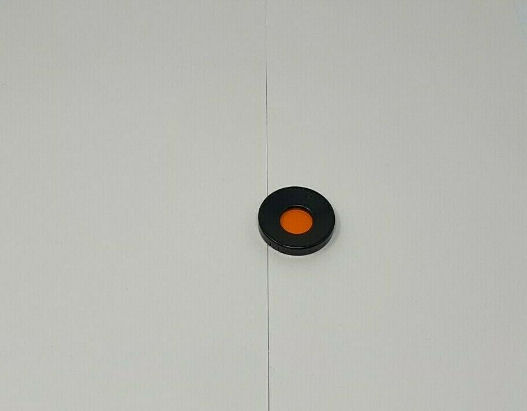

Ancora sui filtri arancio bino russi
Ho fatto altre prove con i filtri arancioni in dotazione ai binocoli russi - In teoria si dovrebbe vedere... arancione - in pratica non è esattamente così - quindi provo con delle foto test a capire le differenze con e senza filtri. Le foto non sono perfette perchè non è agevole fotografare col cellulare e il binocolo.
Purtroppo si evidenzia poco la principale differenza: con i filtri i colori sono MOLTO più evidenziati, il verde o il rosso spiccano rispetto al terreno, i contrasti sono molto accentuati, il bosco e le rocce sono più netti. Posso dire che se qualcosa si perde rispetto alla naturalezza reale, i filtri levano un po' di luce e i colori sono "strani", in certe situazioni e sui paesaggi è persino meglio osservare con questi filtri.
Test fatto con Komz 12x40
Il campo ripreso con filtro è più piccolo perchè è piu piccolo il diametro utile del filtro rispetto all'oculare.
Allegato 43111
Allegato 43113 Allegato 43115
