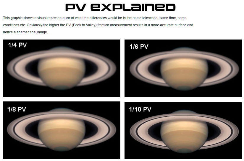

@Angeloma, interessante la foto. Mi chiedo dunque: i telescopi commerciali, per esempio un C8 o un Newton 200 Skywatcher, a quanto lambda sono lavorati? 1/4? 1/8? 1/10?
Re: Specchi lambda....? Quanta differenza c'è?
effettivamente la foto è interessante!:)
..ma se uno deve rialluminare lo specchio di un "cinesone" se lo può far fare lambda 10? oppure conviene comprarlo nuovo?:confused:
