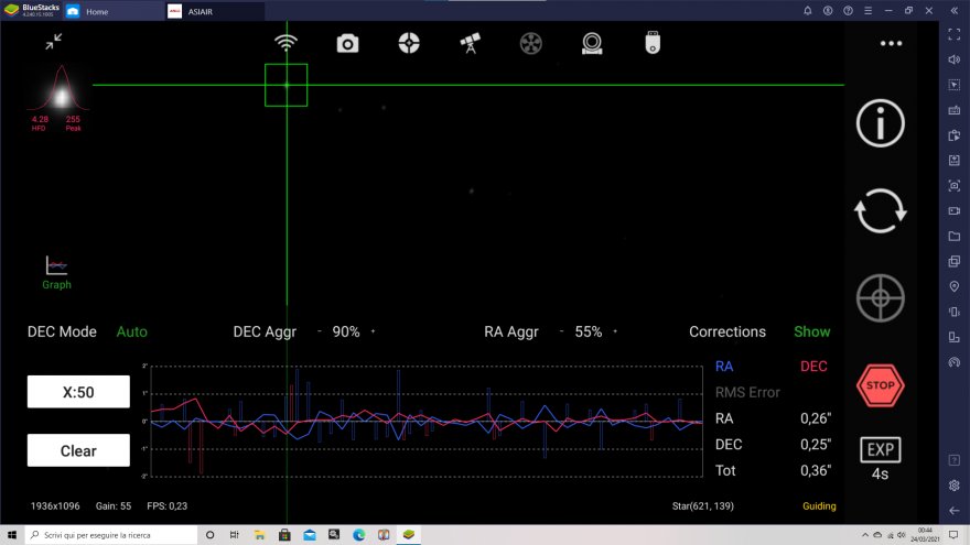

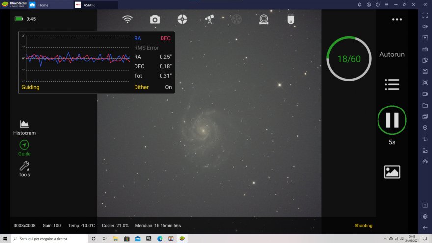

Per darti un'idea ecco dei screeenshot della guida per pose di 300s.
Allegato 43170Allegato 43171
