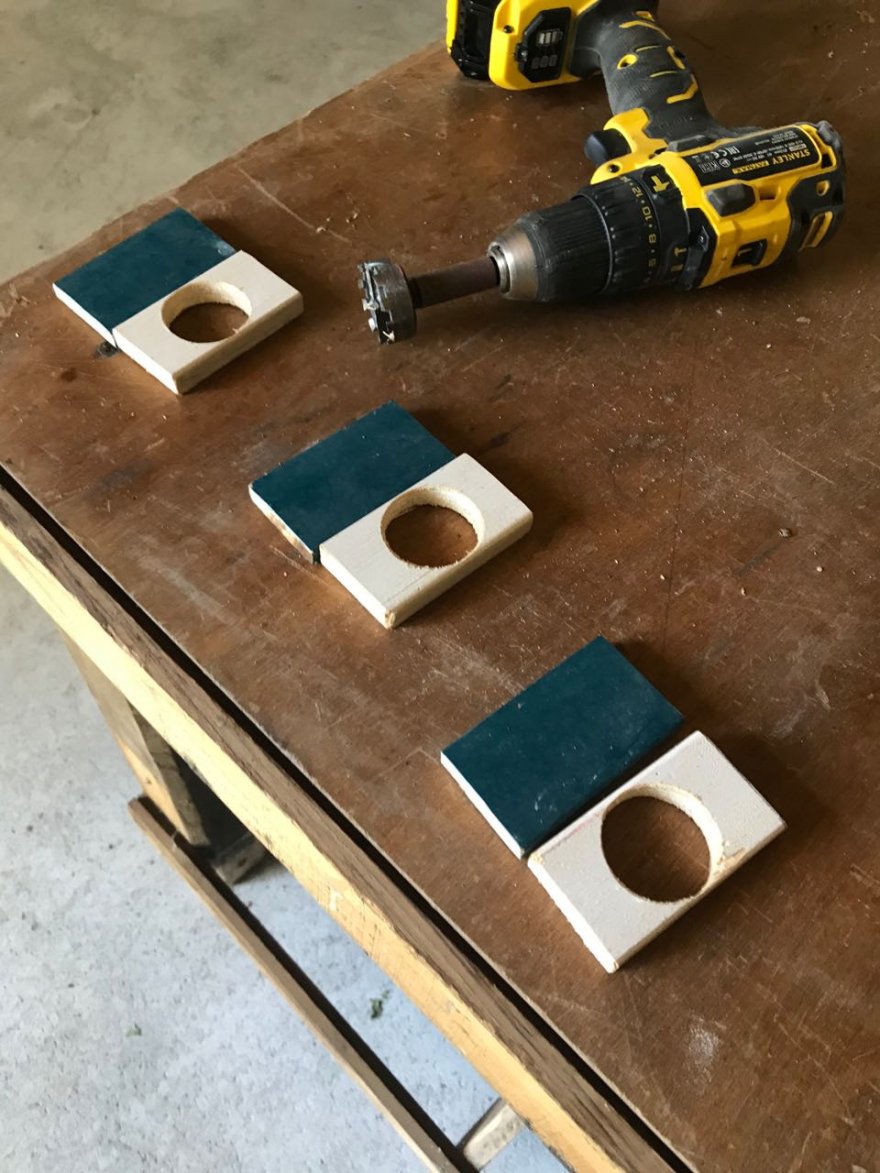

In pratica si tratta di fare 3 basette per i puntali del treppiede da collocare facilmente nella stessa identica posizione, ogni volta che serve.
I puntali del treppiede dovranno trovare un alloggio senza alcun lasco (basette riempite di resina indurente a mo' di stampo) e le basette avranno ognuna 2 spunzoni che entrano senza equivoci in 2 piccoli fori quasi invisibili nel pavimento (per chi ha un terrazzo basta anche, senza andare al piano di sotto e senza forare la guaina, un foro poco profondo quanto lo spessore di una mattonella...).

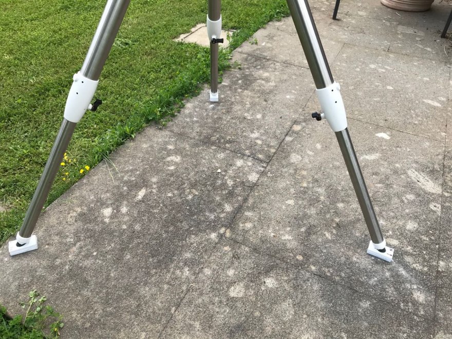

Prima di decidere dove forare la pavimentazione il treppiede dovrà essere perfettamente in bolla e orientato con il perno della regolazione dell'azimut a nord. Non si dovrà poi dimenticare di "marcare" i segmenti inferiori delle gambe per estenderli le volte successive sempre della stessa misura.

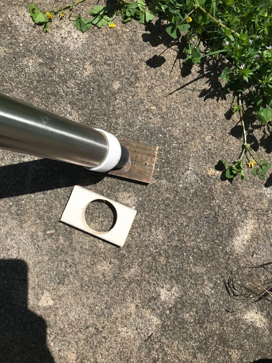

Con il treppiede così posizionato e con sotto ai 3 putali le 3 basette, si fanno 2 fori per ognuna penetrando anche nel pavimento quel tanto che basta.
I fori avranno un diametro pari ai perni (ho usato dei banali chiodacci).

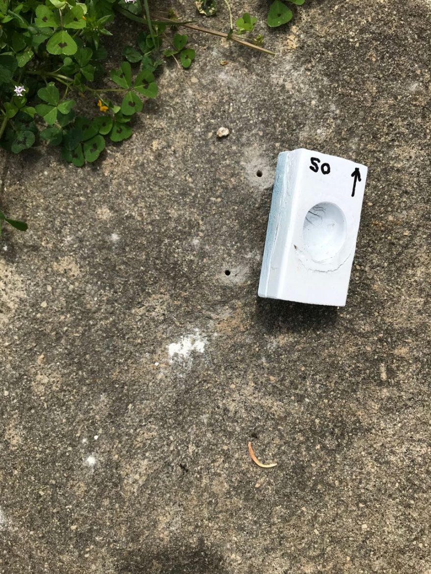

Le basette saranno ovviamente segnate sia nella direzione che nell'orientamento per rimetterle sempre al loro posto.

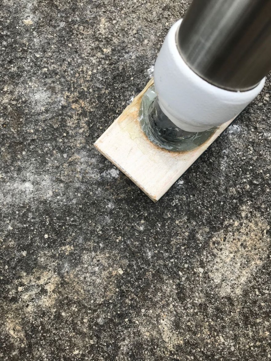

Si assembla il tutto, si mette un po' di resina negli incavi delle basette, si adagia sopra il tripode e si attende la solidificazione; per non far aderire la resina ai puntali basta usare il dito di un guanto di lattice (mi raccomando che sia CoViD-free...).

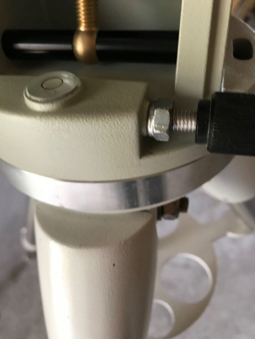

Resta il problema dell'azimut (togliendo la montatura dal treppiede bisogna ogni volta allentare le viti di regolazione...): basta fare in modo che una delle due viti di spinta abbia un dado "frenato" per stringerla sempre allo stesso identico modo una volta fatto l'allineamento al polo la prima volta.

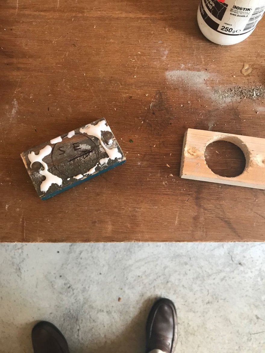

Basette da assemblare
Allegato 43546

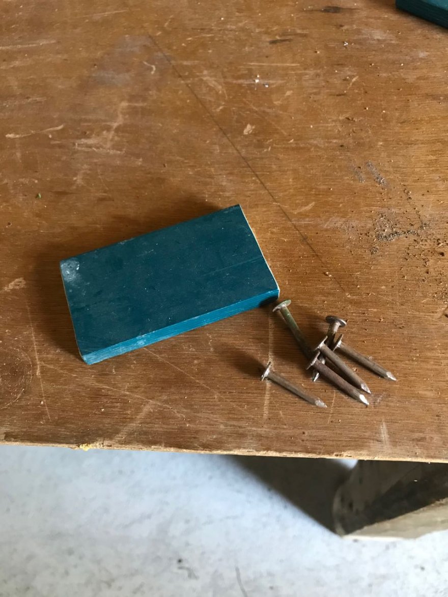

Perni da inserire nelle basette
Allegato 43547
Foratura basetta-pavimento
Allegato 43548
Assemblaggio
Allegato 43549
Resina a stampo
Allegato 43550
Orientamento-direzione
Allegato 43551
Allegato 43552
Dado "frenato"
Allegato 43553
