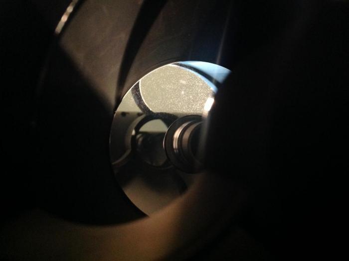

Re: Polevre nel telescopio
un po' di polvere non incide minimamente sulle prestazioni, poi se punti la torcia ci vedi di tutto e di più.
non ti crucciare.
È sudicio da fare schifo.
Quel pattume lì, come diffonde la luce della torcia, rifrange la luce degli oggetti luminosi che osservi e che vedrai immersi in un alone più o meno evidente mentre li osservi.
La grande seccatura, è che devi svitare il tubo dalla culatta per accedere allo specchio. Soffia via la polvere con una peretta e spennella con un pennello di peli di martora per la pulizia degli obiettivi fotografici. Non togliere lo specchio, ma porta la culatta con lo specchio montato vicino a un rubinetto; con una mano reggi la culatta con lo specchio rivolto verso il basso e lavalo con sapone neutro per togliere lo sporco tenace. Risciacqua aiutandoti con un panno morbido in microfibra; riempi una bacinella con acqua distillata e sciacqua nuovamente, cosicché non rimangano eventuali macchie di calcare.
Lascia sgocciolare e infine asciuga le rimanenti goccioline con carta assorbente.
Approfitta dell'operazione per inserire delle piccole molle (o degli o-ring) sulle viti di trazione, una per volta.
È opportuno sostituire le viti originali con testa a croce utilizzando viti identiche in acciaio inox, ma con testa per chiavi a brugola o thorx.
Procedi, infine, alla collimazione.

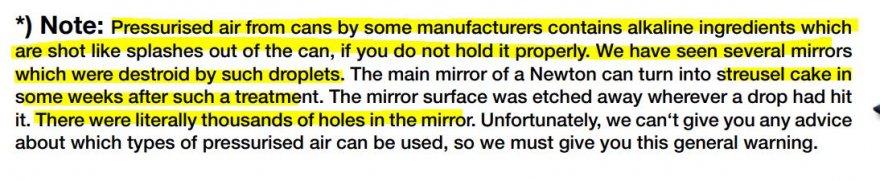

Se intraprendi la pulizia dello specchio ti raccomando la guida Baader, basata sulle pratiche dei vecchi operai Zeiss.
Mai usare bombolette per ripulire gli specchi dalla polvere! Il gas all'interno può lasciare tracce che potrebbero intaccare la superficie riflettente.
Esatto - lo dice anche la guida Baader che ho linkato! Le bombolette possono sia erodere che corrodere i rivestimenti delle ottiche e ridurli a groviera.
OCCHIO!
Allegato 44025
Lo specchio del mio Dob non si riduce così manco dopo sei mesi ininterrotti fuori al terrazzo:wtf:
Quella non è semplice polvere, è uno strato di fanghi tossici, come bipbip lo tenevano in negozio?
Re: Polvere nel telescopio
Riportalo in negozio e chiedine un altro o fattelo pulire. È inaccettabile doversi pulire lo specchio di un telescopio nuovo, io la considererei una questione di principio. Valuta tu
Mica ha tutti i torti, sai. Oltretutto, quanto te lo ha fatto pagare?
Che strana polvere......:confused:
