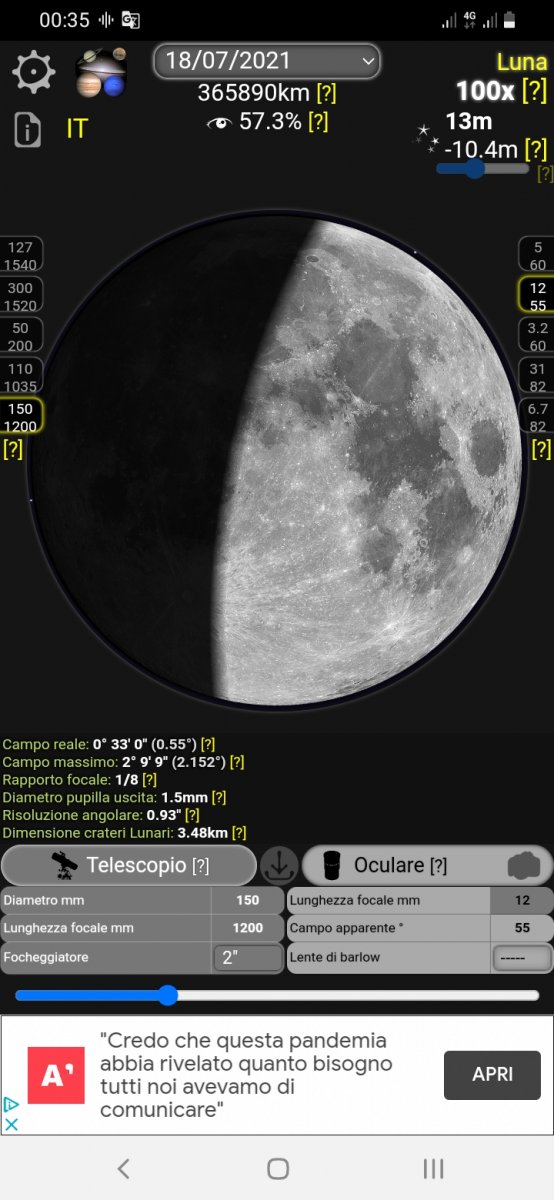

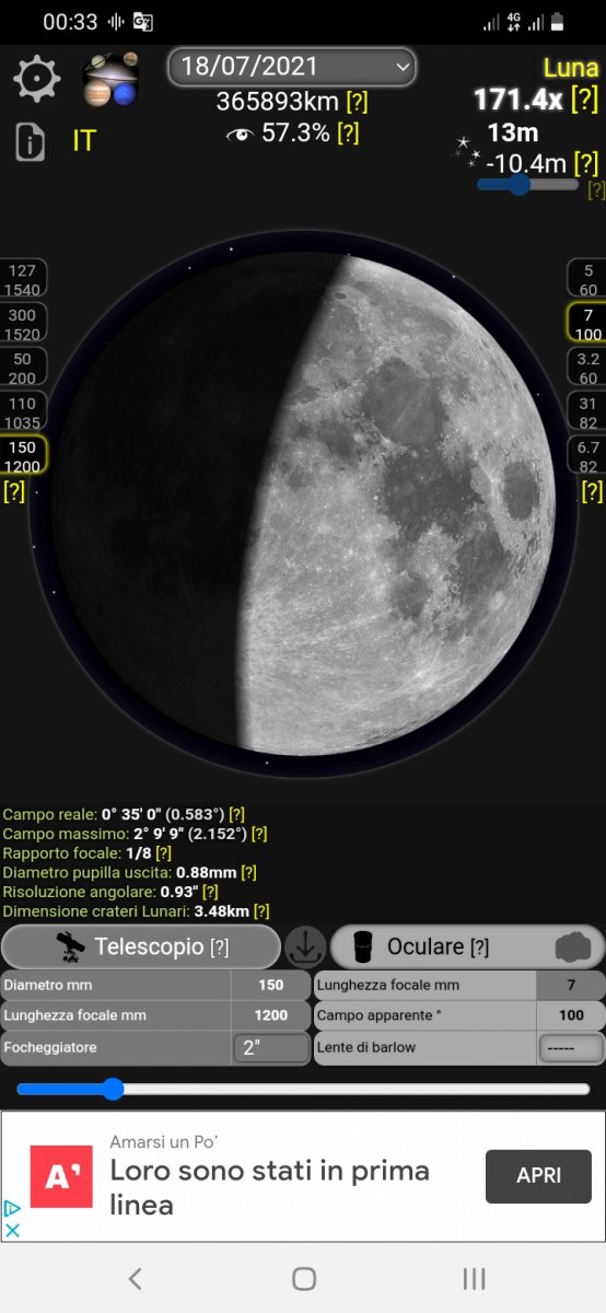

Conta il campo apparente dell'oculare, che poi si traduce nel campo reale e gli ingrandimenti sono una conseguenza accidentale.
Un oculare da 100º di campo apparente può avere lo stesso campo reale di un oculare da 55º ma con maggior ingrandimento.
Luna a 171x con oculare 7mm 100º
Allegato 44272
Luna a 100x con oculare 12mm 55º
Allegato 44273
