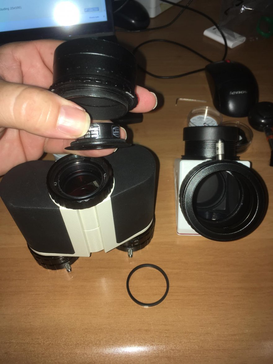

1) Diagonale Specchio 2". allego foto. E' questo il setup corretto?
Allegato 44476
devo usare il naso da 2" ovviamente. il GPC va appoggiato dentro la torrettta con la sua base larga e il corpo verso il naso e quindi verso il diagonale.
E' giusto? all'interno della scatolina, intorno al copro del GPC, a coprire la sua ghiera, c'è una nello di plastica che ho rimosso. Lo devo lasciare?

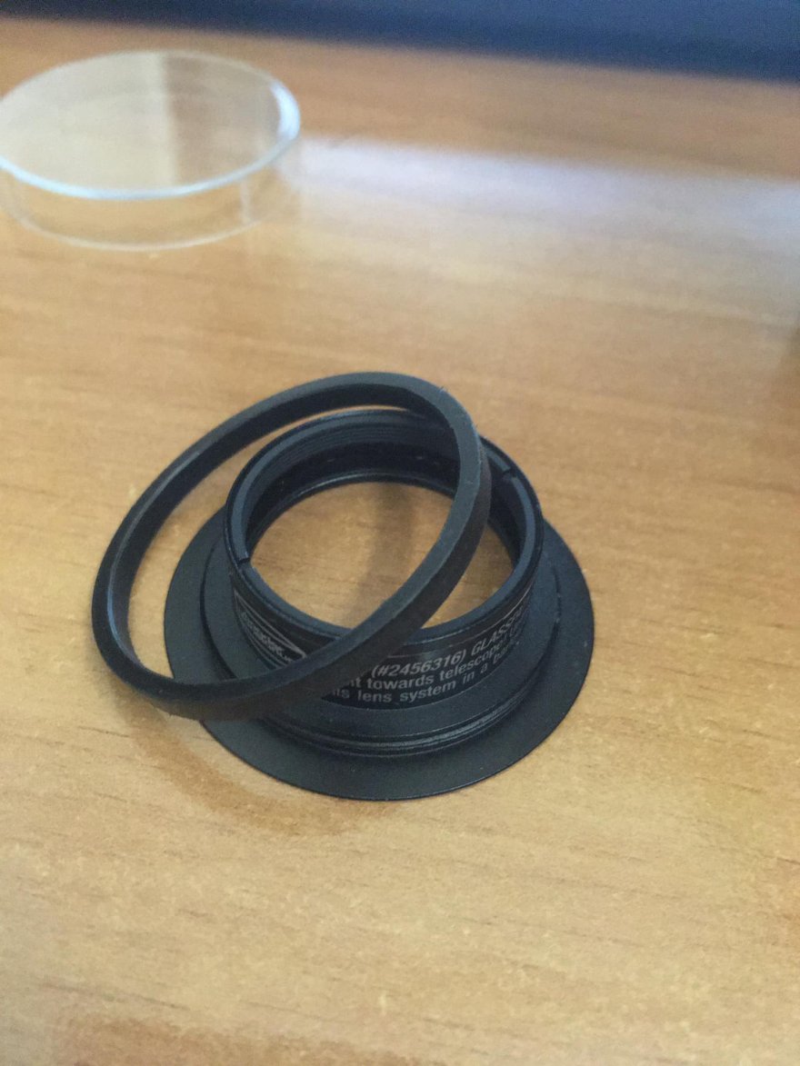

allora. per quanto attiene all anello che standentro la confezione del GPC, conmfermo che va tolto e sta solo come protezione credo. Se lo lascio inserito infatti, il naso non si avvita alla ghiera rotante della torretta
Allegato 44478
