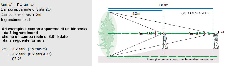

Questo succede perche nei siti dei produttori/dirtibutori di binocoli, molti utilizzano il sistema di calcolo secondo la norma ISO 14132-1:2002, un complicato calcolo che tiene conto anche delle distorsioni geometriche tipiche dei binocoli, che viene ben riassunta in questa immagine che ho preso a prestito dal sito Binomania.
Allegato 45082
Tale calcolo secondo me, all'atto pratico è del tutto inutile per le nostre necessità e che quindi sia meglio utilizzare la solita regola (di cui sopra), che utilizzano la stragrandissima parte delle persone che hanno a che fare con un binocolo, cannocchiale, telescopio et simila.
Risultato, il tuo 16x50 ha un TFOV di 4,2° e un AFOV di 67°, mentre il 10x50 ha un TFOV di 6,5° e un AFOV di 65° (entrambi quindi grandangolari).
