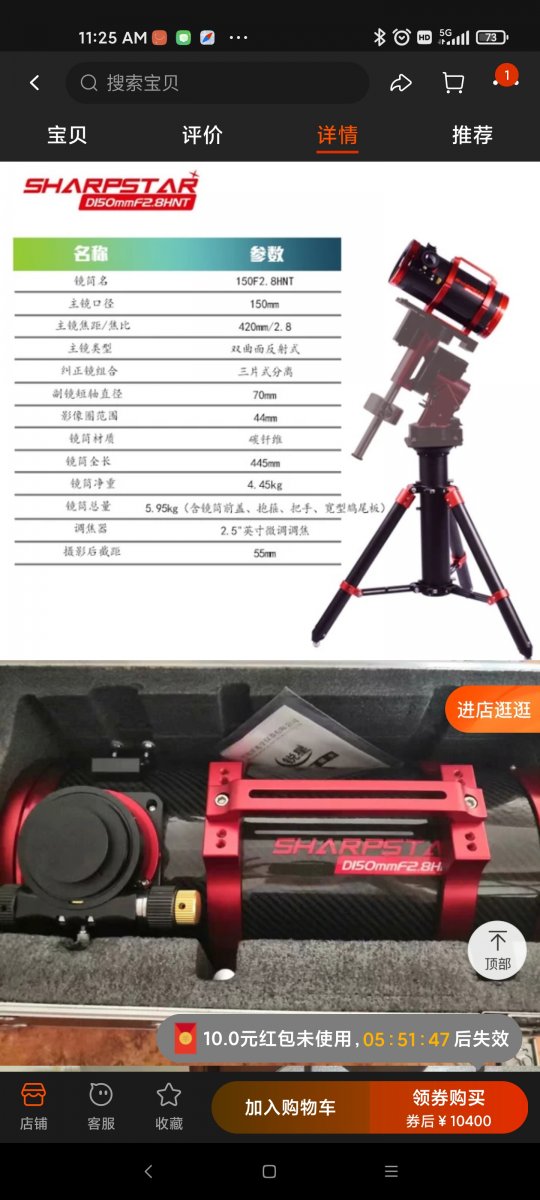

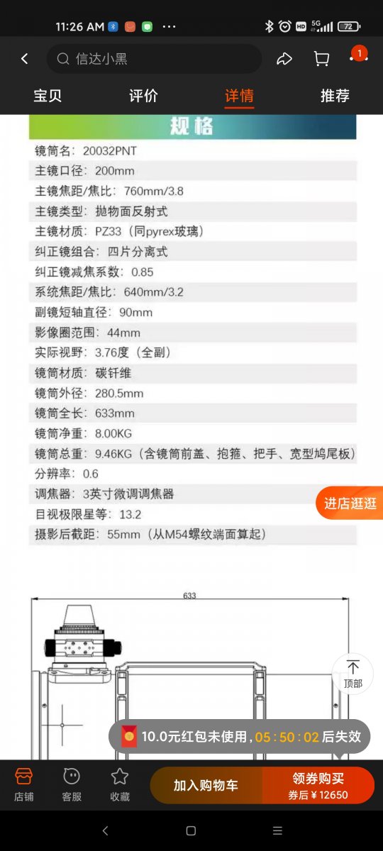

Si, condivido i tuoi punti, aggiungendone un altro a mio avviso che "castra" l'utilizzo di questa configurazione, e cioe' la difficolta' (se non proprio una vera e propria impossibilita') di utilizzare una ruota porta filtri e fare riprese in monocromatico in maniera automatizzata .Ovviamente e' un problema di tutti i telescopi RASA non solo del C8... Solitamente chi riprende in mono con una configurazione RASA usa i cassettini ma non puoi fare una sessione in automatico...oppure sensori OSC
Un pelo OT....
Sharpstar, ditta che assembla OTA qui in cina , ha lanciato sul mercato da un paio di anni una serie di Newton a focale corta dedicati all'astrofotografia.
In particolare un 150mm f2.8 e un 200mm 3.8
Allegato 45100 Allegato 45101
Il prezzo ovviamente e' molto aggressivo per questa tipologia di telescopi , purtroppo li hanno provati in osservatorio da noi e sono state evidenziate alcune criticita' specie nel mantenere la collimazione (che deve esser super accurata) e il fok che non sembra esser rigidissimo...ottima invece la correzione (hanno un correttore dedicato) . Peccato, potevano essere una buona scossa sul mercato per chi ama le focali ultra corte...
