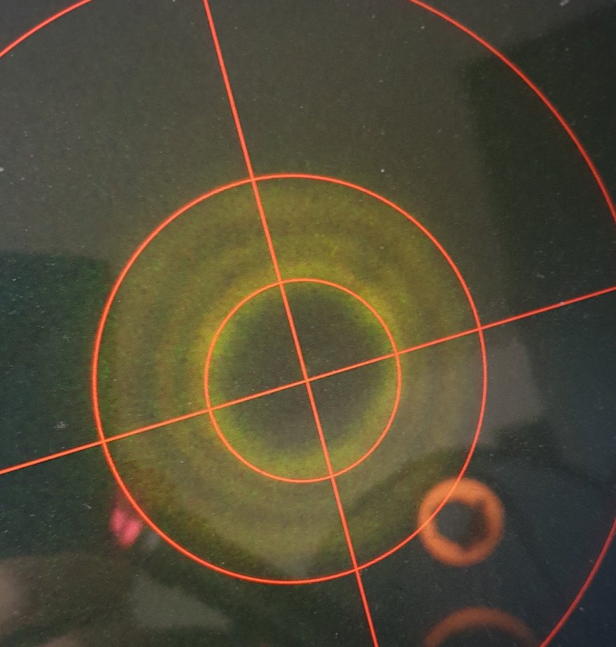

Qui la figura iniziale in extrafocale a circa 280 ingrandimenti (il potere in un SCT dipende dalla lunghezza focale e non sto a fare calcoli).
Allegato 45090
Con la consueta destrezza dopo pochi minuti (e decise rotazioni delle viti Philips) ecco la situazione:
Allegato 45091
Manca la collimazione fine ma domani installo le Bob's Knobs e quindi sarà tutto da rifare ... Ma usando l'accrocchio dovrei riuscire a rimettere tutto in bolla rapidamente, sostituendo una vite alla volta e ricentrando ogni volta.

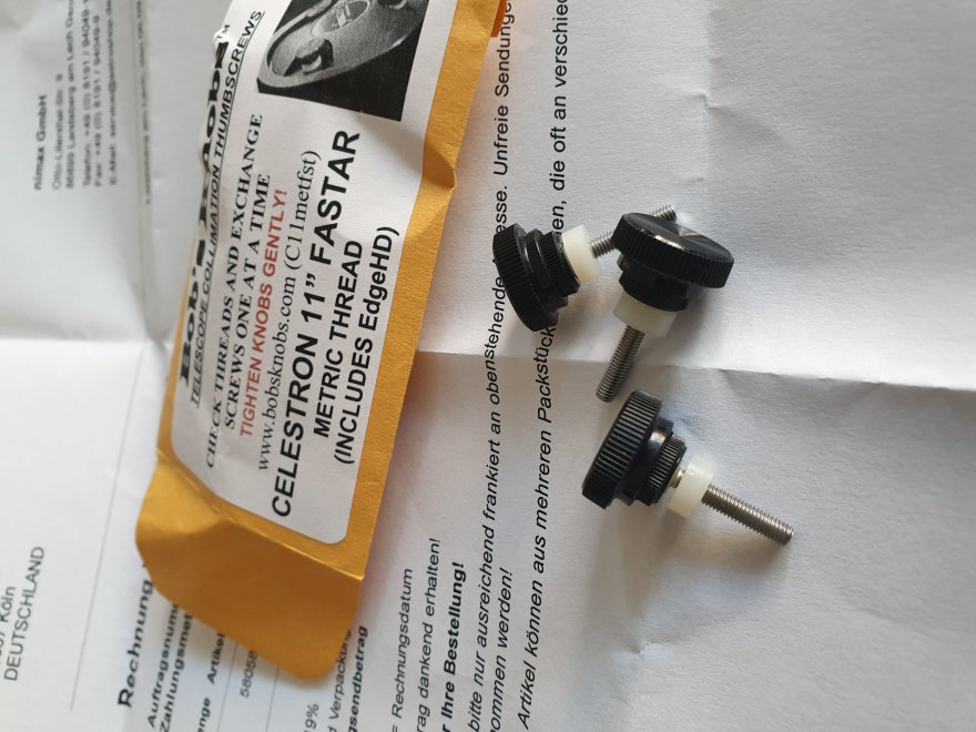

Arrivate le Bob's Knobs, interessante la rondella in teflon. Qualcuno dice che favorisce la scollimazione più frequente, altri non hanno problemi. Non credo mi darà problemi visto che la collimazione va verificata a ogni osservazione (e in questo periodo ne faccio poche ...)

Re: Stella artificiale e collimazione SCT
mi raccomando affina sempre allo star test, è lì che i c11" danno problemi, devi avere lo strumento in temperatura (che per un c11" non è scontato) e oltre tutto sono anche scomodi da metterci le mani, io le Bob ad esempio non le ho mai volute montare.
Grazie Etruscastro per i preziosi suggerimenti, con il C11 devo imparare tutto. Riguardo le Bob: non ti piacciono per il montaggio iniziale e sballamento massiccio della collimazione o per altri problemi durante l'uso?
Per il primo aspetto penso di ridurre le grane contando i giri di vite e sopratutto operando con la stella artificiale in live view sul PC. L'idea è di ripristinare la figura di partenza a ogni vite ... vediamo se funziona.

ERRATA CORRIGE: l'immagine a 280x era nell'oculare, quella della foto è a circa 500x nella camera e ulteriore x grazie allo schermo del laptop ;-) quindi la collimazione dovrebbe essere già discretamente buona ...
