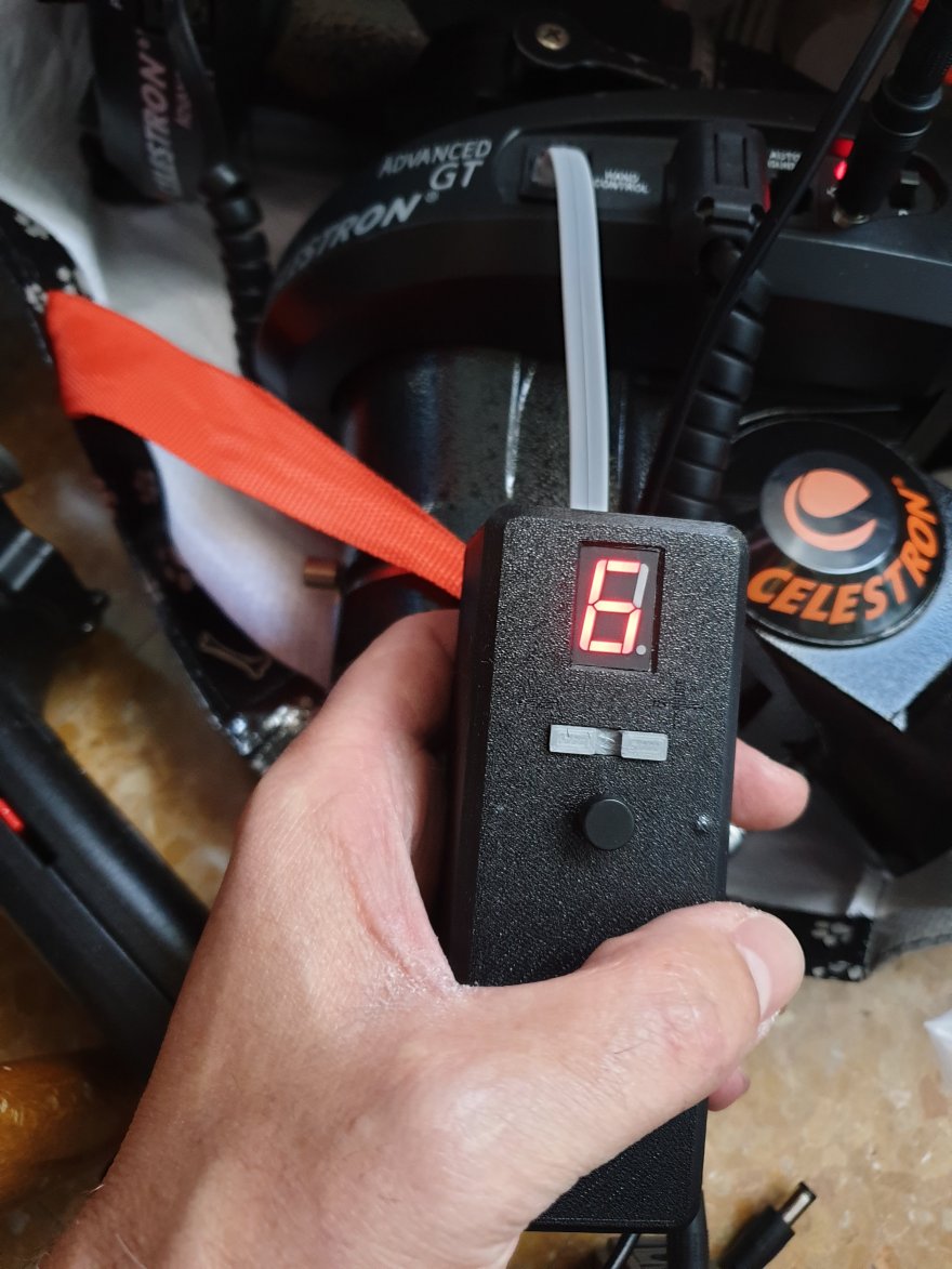

Salve,
Ho ultimato un progettino semplice e simpatico trovato su un forum USA, mentre mi documentavo per un altro super-progettino di cui parlerò a breve (WiFi-Bluetooth-GPS all-in-one).
Si tratta di un joystick per muovere il telescopio in maniera intuitiva, invece dello scomodo Hand Control coi suoi tastoni gommosi. Esistono diverse versioni del joystick, tutte basate su Arduino Pro Mini. La più simpatica parte da un vecchio joystick Atari 2600 o simile. Ma avendolo trovato un po' ingombrante ho optato per un altro progetto, che usa un piccolo Navigation Button per Arduino, di quelli a 4 posizioni più 3 tasti. Il tutto è messo in una piccola scatola da collegare col solito cavetto RJ12 6P6C alla porta AUX.
Trovate qui la repo GitHub con tutti i dettagli. Io ho modificato il contenitore stampato 3D per evitaredi usare la colla e proteggere meglio i contatti con involucri in plastica dello stepdown DC-DC, dell'ArduCino e delle esistenze da 220R per il display.
Il tutto costa sui 15-20 euro tra navigation Button, ArduCino Pro Mini, buck converter 12-5V e display 7 segmenti più diodo resistenze e jumper.
Pubblicherò qualche foto più tardi.
PS: basta saper usare un ferro a stagno e saper flashare un microcontroller, ovviamente una stampante 3D aiuta..
PPS : dato che ho già fatto io tutti gli errori possibili, non esitate a chiedere una consulenza :-)

Re: Joystick-Navigation Button per Celestron Goto
Ho fatto il test sulla montatura AS-GT, l'impressione è un pochino migliore. Molto pratico per cambiare velocità dei motori e muovere senza staccare dall'oculare. In effetti si fa tutto con il pollice.
Il bottone di navigazione è un po' duretto ma si può usare.
Vale la pena provarlo.Allegato 45163
Ho anche un filmato ma non voglio intasare il server.
PS: se qualcuno è interessato passo i file step dello scatolotto modificato.
