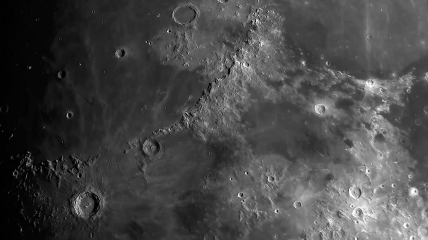

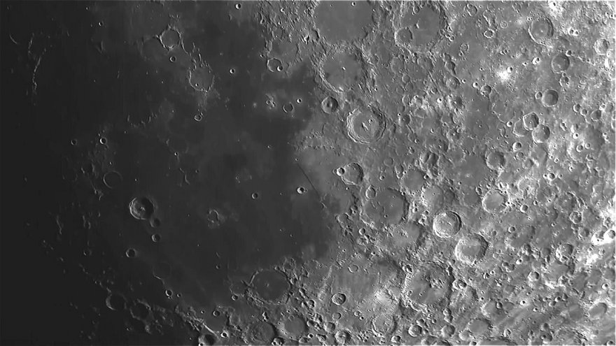

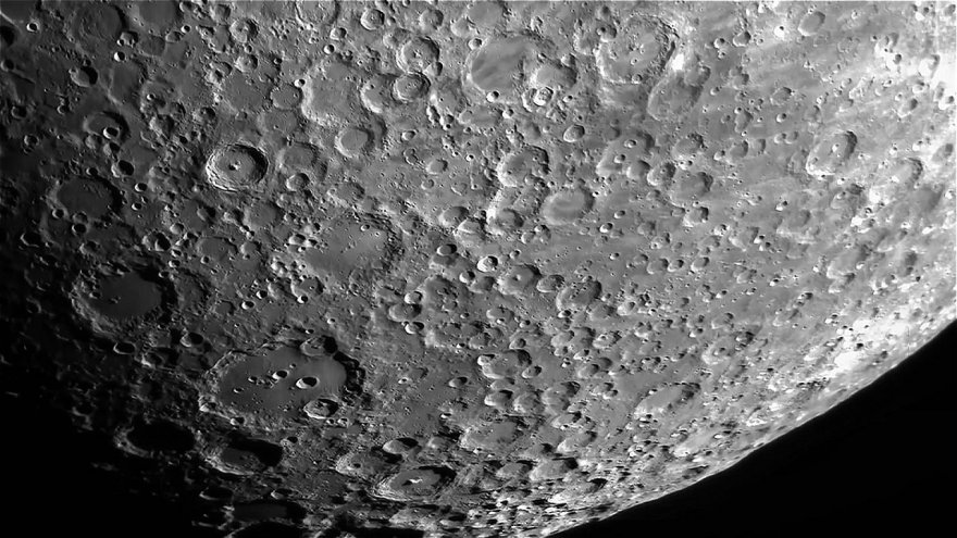

Tre scatti fatti con Orion 200/1200 e Nikon 3200
Allegato 45324
Allegato 45325
Allegato 45326
Scatti non guidati purtroppo, ai tempi avevo una EQ5 che ho motorizzato successivamente
