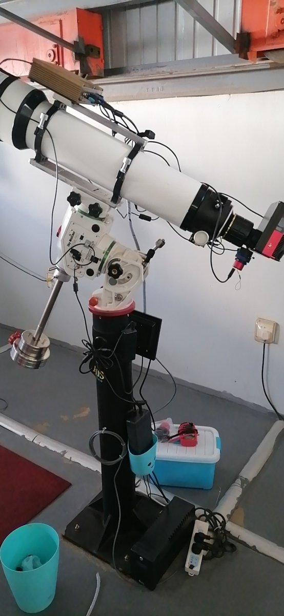

Purtroppo i test sono falliti per via del limite della AZ-EQ6. La montatura a tratti si comportava bene, ma era instabile. Ad esempio a EST guidava benissimo, ma dopo il passaggio al meridiano e andando verso OVEST non guidava piu' bene. Aveva anche problemi a guidare a verso SUD-EST. Se si potesse esser sempre vicino al telescopio ci si potrbbe intervenire ma lavorando da remoto sarebbe stato un inferno... Non credo sia il peso il problema, ma la lunga leva (+ 1 metro con paraluce esteso) hanno di sicuro messo in crisi la montatura.

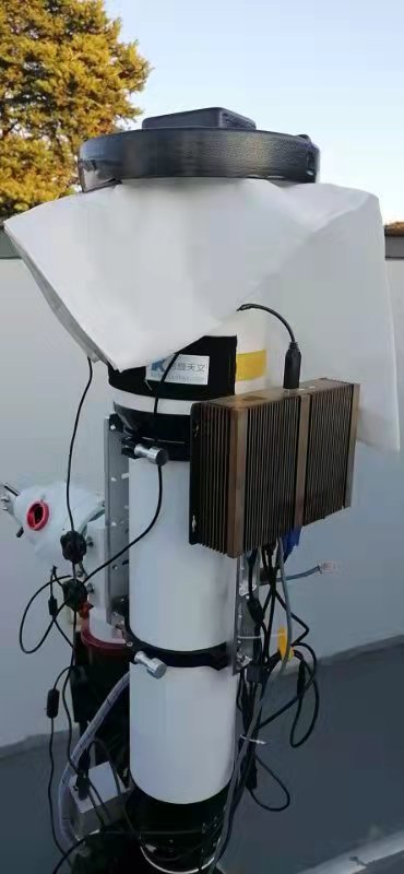

Qui una fotografia del tele sulla AZ-EQ6:
Allegato 45577

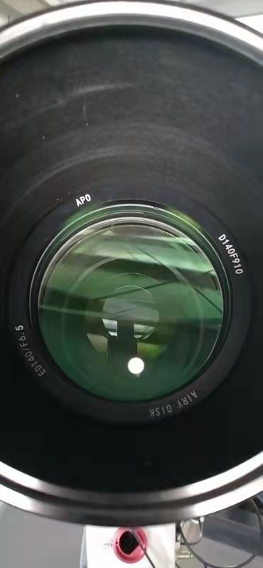

Ripresa dei flat:
Allegato 45579

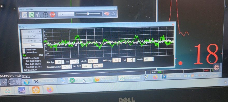

Questo e' uno screen shot della guida una volta passato il meridiano:
Allegato 45580

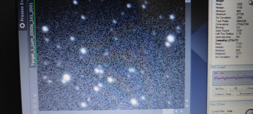

Risultato sulle stelle con un forte ingrandimento:
Allegato 45581

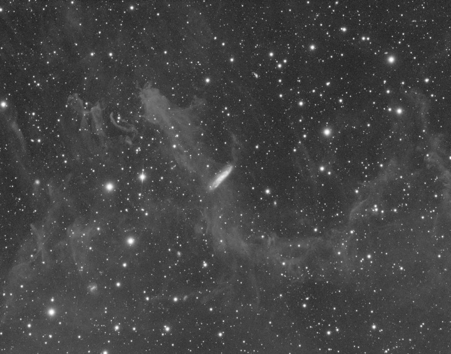

Peccato cavoli, ho comunque raccolto una serie di light tanto per provare e il segnale raccolto e' incredibile se comparato al mio 102 mm
Qui 20 light a 15min di esposizione:
Allegato 45582

Quello che mi sembra strano dal grafico phd è che hai picchi nela guida sporadici e questo mi fa chiedere come mai questo comportamento. Forse una regolata allaccoppiamento vite corona potrebbe aiutare?
Insomma mi sembra strano, io ho un comportamento simile ma regolare.

I contrappesi posti sul limite della barra possono creare risonanza alle correzioni della guida, meglio più peso distribuito.
In cima hai il PC? potrebbe creare ulteriore problemi di sbilanciamento?

Riguardo al grafico non saprei, quello e' un esempio ma ho avuto situazioni anche molto peggiori...E non c'e' mai stato vento...:biggrin: se ci fosse vento allora sarebbe un disastro
