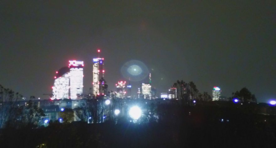

Dopo quasi una settimana di tempo fetentissimo, sono riuscito a fare una capatina sul Monte Stella nel pomeriggio e rimasto fin dopo il tramonto.
Dalla "vetta" (è alta 53 m :rolleyes:) si gode un bel panorama della città e mi sono messo a fare il "guardone" verso i nuovi grattacieli, durante il giorno per verificare soprattutto la nitidezza dell'immagine, ad esempio la riconoscibilità degli ambienti interni attraverso le vetrate (illuminate e riflessate variamente dal Sole), la trama del cladding e i particolari architettonici.
Il panorama e simile a quello che si vede quà (con gli edifici orientati diversamente).
Allegato 45824
In questo ambito è stato un banco abbastanza probante e decisamente molto probante riguardo i riflessi e il cromatismo.
Col Sole ancora sopra l'orizzonte (anche se basso, visto che erano le 16:30), si è confermato ulteriormente l'ottima nitidezza al centro del campo, si riuscivano a distinguere gli ambienti interni degli uffici (scrivanie, arredi e qualche persona), nonostante la "velatura" del Sole sulla superficie dei vetri, immagine che già si faceva un tantino più confusa dopo il 40% del campo (stimato, ma la "confusione" cominciava sicuramente prima della metà del campo).
In caso di riflessi di luce diretti verso il binocolo dalle facciate dei palazzi, facevano capolino un po di sparkle colorati visibili appena fuori dal centro del campo (azzardo a partire dal 20/25% del campo).
Dopo il tramonto e con gli edifici internamente ben illuminati (come nell'immagine allegata più sopra), ovviamente questi si distiguevano perfettamente, portando la massima nitidezza di nuovo attorno al 50 % abbondante del campo (come scritto nei primi due interventi) e l'immagine "utile" intorno al 75%.
Come dicevo il binocolo si è rivelato una sorpresa positiva (per uno da 250 €) per il contenimento dei riflessi, infatti anche incrociando i diversi luminosissimi "led-wall" pubblicitari, l'immagine è rimasta sempre pulita e senza velature da riflesso; ho anche (in mancanza della Luna) fatto la prova con una delle fotoelettriche di un centro sportivo (vedere la lampadona al centro dell'immagine), mantenendola appena fuori dal campo e si vedeva solo una tenue lama di luce veramente poco fastidiosa quando la sorgente veniva posta lateralmente (a dx o sx fuori dal campo), invece si rinforzava un pochino se la sorgente la si poneva al di sotto.
