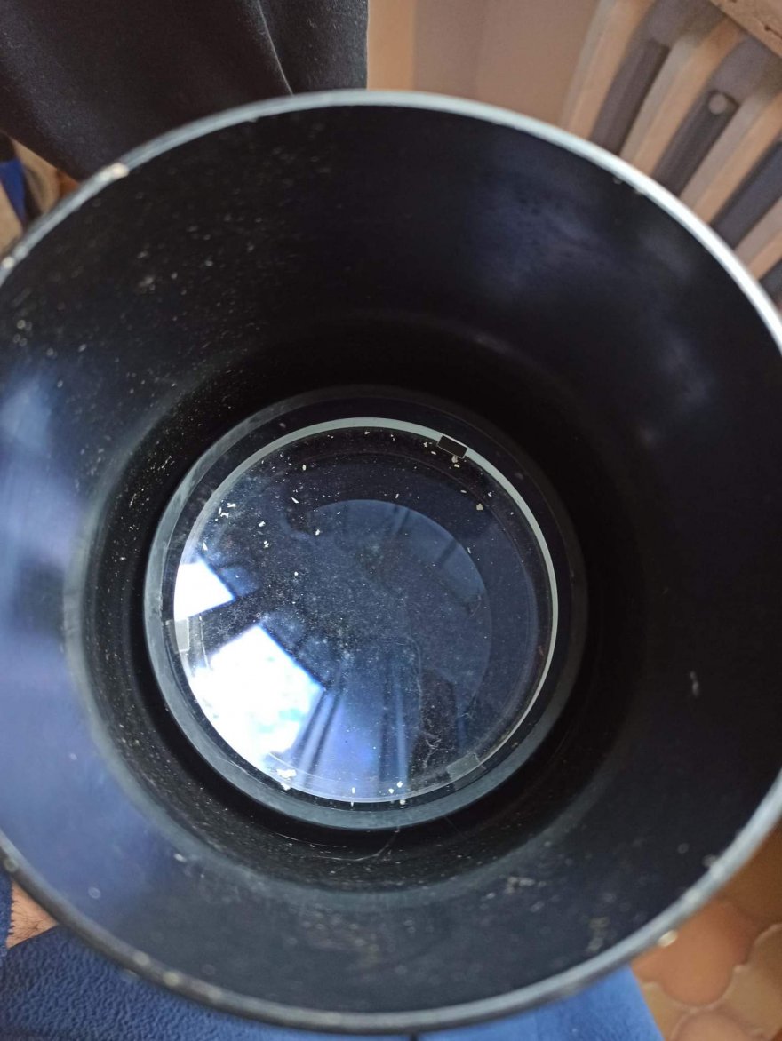

Buongiorno a tutti, sto valutando l'acquisto del telescopio skywatcher newton 114 eq1m. Premetto che è il mio primissimo telescopio e sono totalmente ignorante in materia. Il telescopio è usato del 2011 al prezzo di 80 euro. È un valido acquisto? So che la montatura è molto ballerina ma a parte questo ?un'ultima domanda : è possibile valutare lo stato del telescopio ad occhio nudo(usura di qualche componente) oppure devo fidarmi del fatto che sia funzionante? Grazie a tutti!
Re: Consigli skywatcher newton 114 eq1m
Se non sei disposto a spendere più di 80€ allora va anche bene.
Va controllato lo stato di conservazione dello specchio che non deve essere opaco ma perfettamente riflettente.
Puoi esaminarlo dall'imboccatura frontale del tubo, o meglio estraendo la culatta su cui alloggia lo specchio. La culatta è fissata al bordo del tubo da alcune piccole viti, svitandole si può sfilare delicatamente la culatta.
C'è anche uno specchio più piccolo ma se sei alle prime armi ti sconsiglio di smontarlo per visionarlo, dagli giusto un'occhiata dall'imboccatura del tubo focheggiatore.
