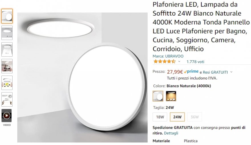

@Teo_ io ho acquistato questa lampada su Amazon, costa poco e funziona benissimo, oltre a essere uniforme è anche esente da flickering, spero possa esserti utile.
Allegato 46238
Ciao
