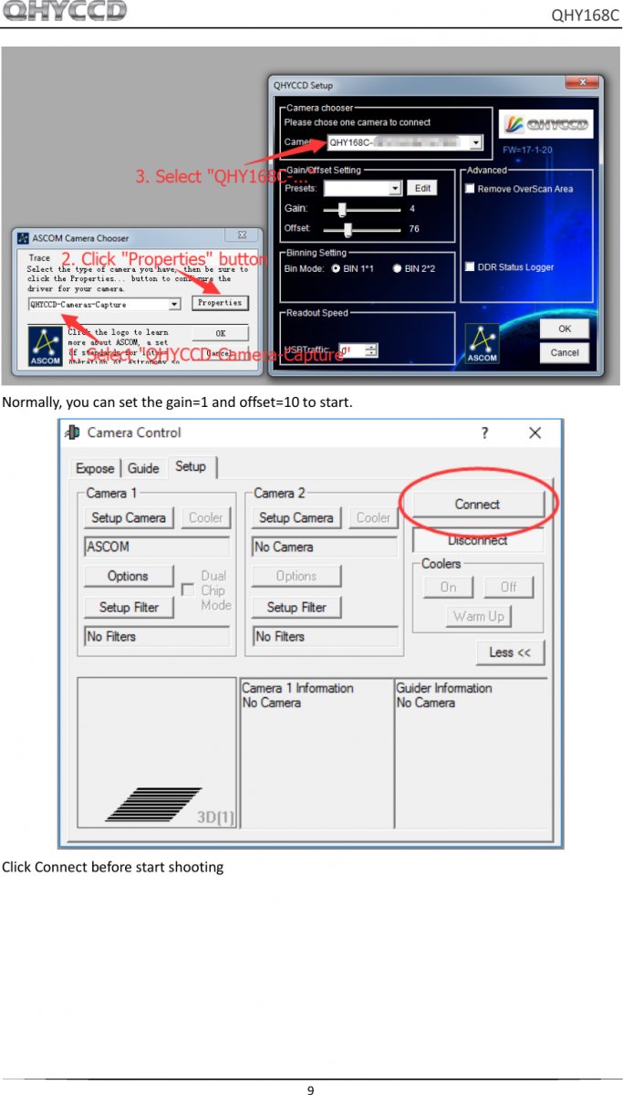

Nella tendina dove c'è scritto preset (vedi foto) non hai una configurazione DSO già impostata, tanto per iniziare?
Allegato 46351
Re: Utilizzo QHY168C
E' quello che ho fatto, il preset deep sky ascom presentava il gaain 4 mentre il manuale qhy diceva di partire da 10.. ho usato 4 ma 300s a f4 mi hanno dato l'idea di essere pochi nonostante sia già un tempo di tutto rispetto rispetto ai 180 - 240 s che alcuna usano con rifrattori ben più bui.. una idea di gain e tempi per un determinato f qualcuno me lo può dare?

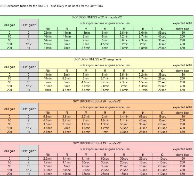

Questa l'avevi vista? Può esserti di aiuto?
