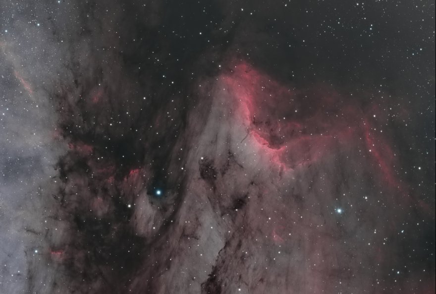

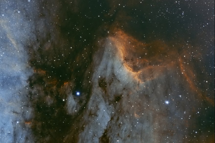

Buonasera signore e signori,
Ho appena riesumato dall hard disk un po' di dati che ho perso nelle giornate umide e di luna piena.
Visto che ogni notte con il cielo senza nuvole e' comunque preziosa, ho accumulato un po' di dati a tempo perso.
Morale della favola: un 25 ore totali usabili con luna > 75% :shock::vomit:
Allego come al solito le due versioni SHO e HOO.
Questa volta la mia preferita e la HOO.
A luna non piena ho preso anche dati sul Cygnus wall, l'idea e' di fare un mosaico della nord america... vedremo che ci esce
Una breve descrizione degli aggeggi usati:
Rifrattore TS 130 con riduttore 0.75
ZWO 6200mm, EQ-6 R, Filtri NB 3nm
Tutta la foto editata su PixInsight con i seguenti processi
Calibrazione -> SubframeSelector -> StarAlignment -> Integrazione
Mure Denoise, MultiscaleLinear Transform per ridurre il rumore soprattutto nelle parti scure
LinearFit per bilanciare i tre canali, PixelMath per stackarli
SCNR per eradicare il verde, Curves Transformation per aggiustare i colori e un po' il contrasto
Link full resolution qui
Sempre ben accetti critiche e consigli
Allegato 46396Allegato 46397

Bellissime entrambe, preferisco la seconda anche se le stelle mi piacciono di pił nella prima.
Complimenti!
Re: Il Pellicano
Molto bella la versione SHO, complimenti
