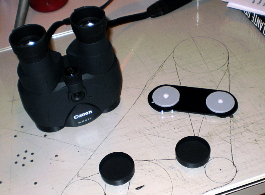

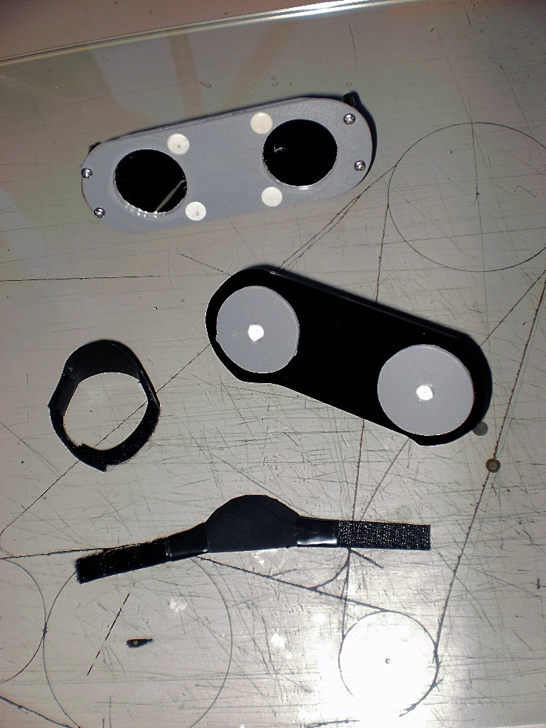

Passiamo subito ai difetti, sono fondamentalmente tre (secondo me naturalmente), il primo è che non sono previsti i tappi per gli obiettivi, il secondo è la mancanza del pulsante on/off dello stabilizzatore (presente sui modelli superiori, come il 15x50), che va tenuto premuto (ma mi sto attrezzando con il famoso elastico con bottoncino, per risolvere la cosa), mentre il terzo è che manca una scala graduata che indichi la distanza interpupillare, cosa molto utile per ritrovarla quando il binocolo passa in diverse mani, in Canon avrebbero ad esempio potuto stampigliare posteriormente due "lunette" graduate ed aggiungere un piccolo indice sulla scatola dei prismi ad indicare detta distanza.

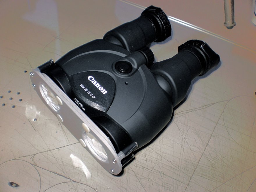

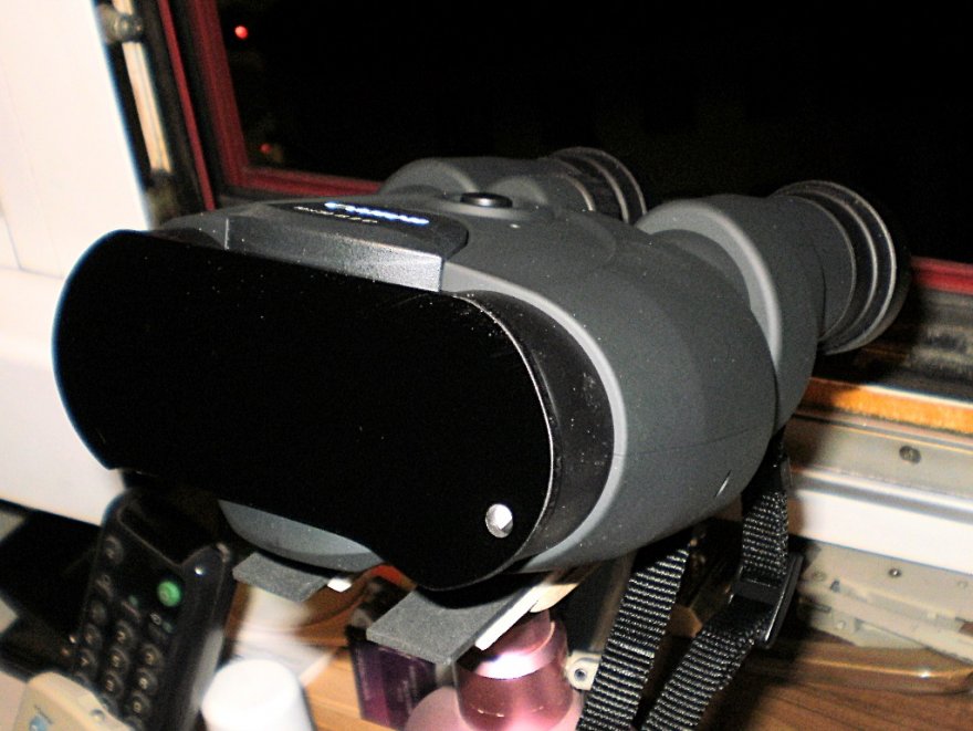

Per il primo problema, invece vi ho posto rimedio io con un pezzo di plexiglass nero che mi era rimasto, del biadesivo e due circoletti in espanso.
Allegato 46566 Allegato 46565 Allegato 46567

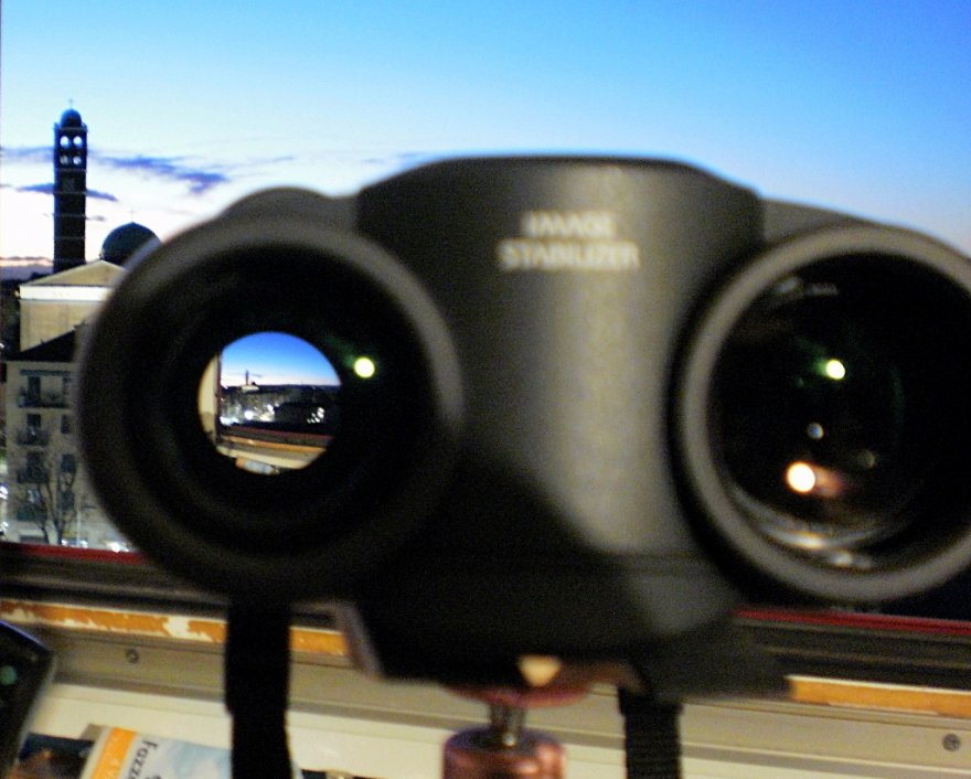

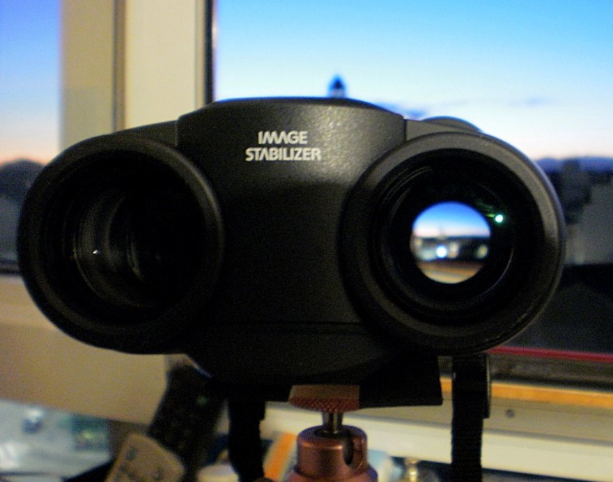

Finiti i difetti, passiamo ai pregi, confrontandolo otticamente con il Vixen ultima 8x56 ed il vortex DB 8x42, ho notato una curvatura di campo veramente limitatissima, lo si può definire praticamente "piatto" (provato sulle stelle), rispetto ai primi due la cromatica è molto piu limitata (ma non assente, su oggetti ad alto contrasto come le antenne stagliate sul cielo, esce abbastanza fuori), ha una distorsione a cuscinetto appena inferiore al vortex e superiore al Vx (che in questo caso è il piu "ortoscopico" di tutti), come definizione invece nulla da dire, veramente cristallino.
Allegato 46568 Allegato 46569

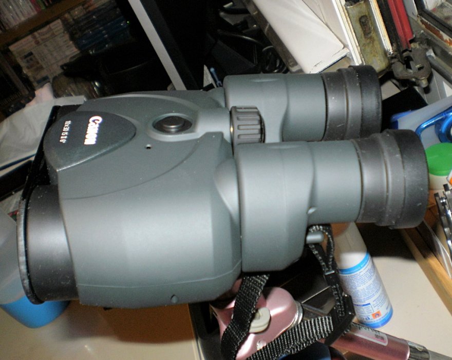

Meccanicamente è solido e la regolazione della distanza interpupillare davvero precisa e solida (merito della particolare scatola prismi con i porro II), la messa a fuoco è fluida e si passa dalla minima distanza ad infinito con una rotazione della manopola di poco meno di 300°, la rotazione massima tra i due fine corsa è di circa 400°.
Peso e compattezza sono davvero ottime, ho letto in alcuni report che veniva criticata ergonomicità (vista la forma "strana") ma personalmente lo trovo molto comodo, soprattutto nell'uso con una mano sola.
Dal punto di vista del contenimento dei riflessi, ho fatto una prova (cattiva) con la Luna e col Sole, entrambe le ho mantenute appena al di fuori del campo del binocolo (per il Sole visto il rischio ho usato l'astrosolar ed il treppiede, che ho bloccato appena posizionato bene il bino con la nostra stella fuoricampo), in entrambi i casi si è palesato un riflesso a forma di falce di Luna, diciamo che come entità era simile alla Luna di cinque giorni (un po di piu con il Sole, come una falce di otto giorni), in condizioni meno critiche, solitamente non vi sono particolari problemi di riflessi.

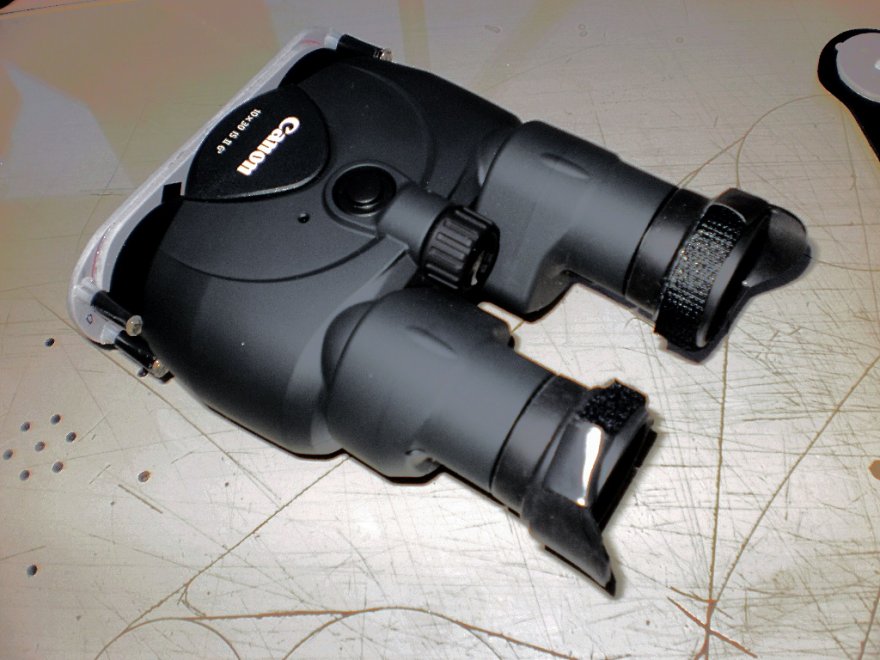

Alla fine ho deciso di togliere le cinghie dal canoncino ed usare la sua custodia, soluzione che al momento trovo piu comoda, inoltre insieme al tappo anteriore l'ho accessoriato con le "fette di salame" sugli oculari (pezzo di gomma sagomato e due strisce di velcro) ed un filtro solare (mi era rimasto un fazzoletto di astrosolar).
Allegato 46570 Allegato 46571 Allegato 46572
